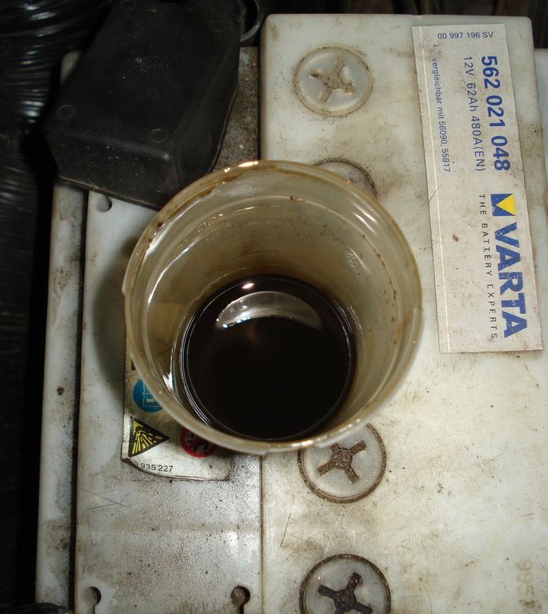

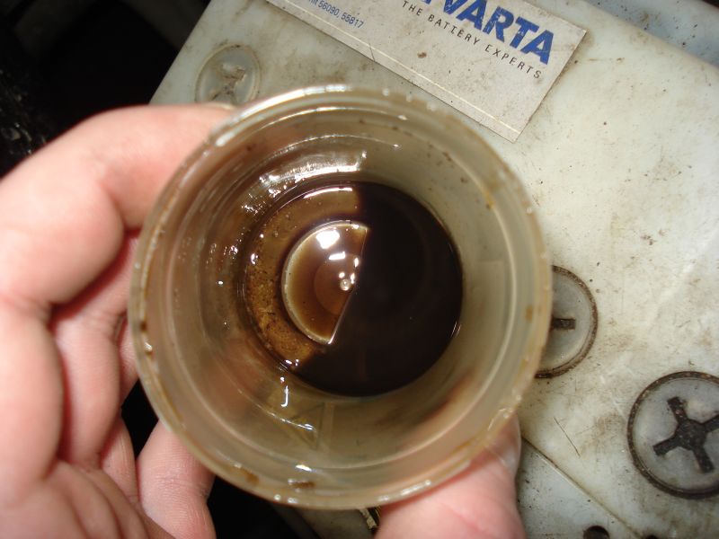

После 4000 км пробега
Размер файла: 77.42 KB
Просмотрено: 202 раз(а)
Размер файла: 98.34 KB
Просмотрено: 203 раз(а)

Колесный штуцер насдавал таки анализы? 63
Второй раз уже сдает supercool
