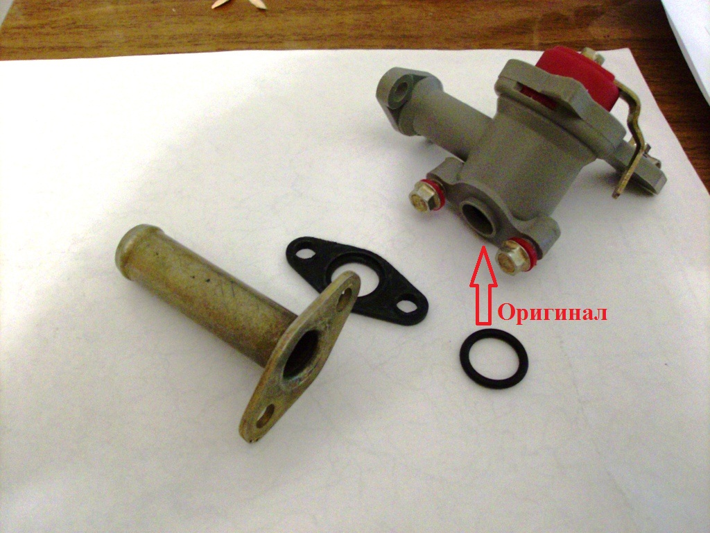

Что лучше поставить на соединение? (по инструкции кольцо с красными шайбочками) но как то это не надежным кажется, посоветуйте, спасибо.

Попробуй и нам расскажешь!
А что за кран такой?
не пирожок чтобы пробовать
кран тут на форме видел, вроде надежный, течь неоткуда, целиком пластмассовый "Исток" г. Самара

Я о том что как с прокладками знают все, если из нормальной резины то отлично. А вот с колечками хз, на другие краны их не поставишь, прилива нет. А такой кран вижу впервые, у нас в Нижнем не встречал ни разу.

andrmar писал(а):А что за кран такой?
Явно керамический
http://www.yavva.ru/storage/images/catalog/pic/1_1_b.jpg
А вот как он к радиатору отопителя крепится ... не понятно .
Там где должен быть фланец крепления к радиатору , у этого сосок под шланг .
pixel12 этот краник точно для ВАЗ - 2101(07) ?

АРКАША писал(а):Там где должен быть фланец крепления к радиатору , у этого сосок под шланг .
Это на фото так смотрится, на самом деле там фланец, как и на Вашей ссылке.
pixel12 писал(а):Что лучше поставить на соединение?
Раньше сам такие кольца вырезал вместо прокладки, не текли...

Алекс@ндр писал(а):Это на фото так смотрится,
Извиняй ... расслеповал ... точно фланец
Алекс@ндр писал(а):Раньше сам такие кольца вырезал вместо прокладки, не текли
Ставь не парься . Прокладки часто левые , их просто выжиает из стыка , потом имем течь .

АРКАША писал(а):andrmar писал(а):А что за кран такой?
Явно керамический
явно не керамический, закрывает отверстие сама красная крышка, там всего две детали и ручка сверху, полагаю что он называется самоварный, тут где то на форуме показывали его в разобранном виде

pixel12 писал(а):разобранном виде
Тогда у тебя - ШТОРНЫЙ как и обычный "керамический" там тоже шторки из керамики . Только в виде пластин с вырезанными сегментами
http://www.yavva.ru/storage/images/catalog/pic2/o_10_b.jpg
В "самоварном" притёртый люминевый конус с дыркой , ну как в самоваре собственно .
А из чего ... материал "шторки" ?

АРКАША писал(а):pixel12 писал(а):разобранном виде
пластик

Как-то не надёжно выглядит эта пластмасса.

у вас не потекли, а у некоторых на первой неделе уже текут
крыльчатка на помпе тоже пластмассовая и бачки у радиаторов такие же, все цело)
один форумчанин тут уже его ставил, "говорил" отлично, вот и проверю

pixel12 писал(а):у вас не потекли,
Тут важно не нарваться на "левак". Как распознать , читаем тут
http://www.yavva.ru/produkcija/poddelki/kran-otopitelja-keramicheskij-2101-8101150-22/
pixel12 писал(а):крыльчатка на помпе тоже пластмассовая и бачки у радиаторов
Пластиковая крыльчатка в основе своей имеет металлическую втулку , которой и садится на вал , по ней же работает и сальник .
А бачки лопают , текут по завальцовке и пр.
pixel12 писал(а):"говорил" отлично, вот и проверю
Так я и не спорю , однако сомневаюсь ... Способ крепления и уплотнения "шторы", надёжность крепления рычага привода , лёгкость поворота "шторы" .

pixel12 писал(а):вы хотите что бы я купил
Ни в коем разе ... так , для информации . Хотелось бы больше инфы по вашему крану , а именно опыт эксплуатации .
Автоагрегаты не профильная продукция для ООО ПКФ «ИСТОК»
http://firm.e63.ru/50643.html ... прайс
http://www.findfirm.ru/r861/10477/prices/14949/%D0%BF%D1%80%D0%B0%D0%B9%D1%81-%D0%BB%D0%B8%D1%81%D1%82-%D0%B8%D1%81%D1%82%D0%BE%D0%BA-%D0%BF%D0%BA%D1%84.html
если я конечно не ошибся адресом
А реклама она реклама и есть . нужны факты по работе в реальных условиях эксплуатации . Да и про материал бачков радиаторов из которого выполнены детали крана я знаю не по наслышке . Так что только время покажет , качество изделия и его долговечность .

Работать этот кран не будет. Этож надо такую херню продавать не зающим людям.

pixel12 писал(а):тут про кран написано
Ну блин ... штора крана - красная фиговина которая вставляется внутрь ... сделана из такого же материала что и бачки радиаторов (цвет значения не имеет и может быть любым)
