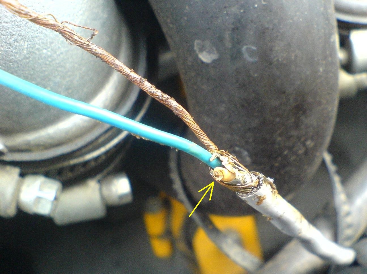

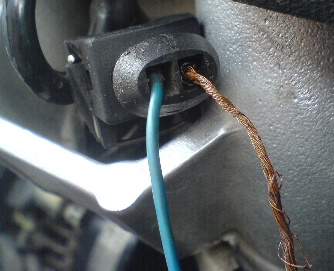

А еще, когда менял почти месяц назад, обратил внимание, что жгут к фишке датчика как-то некрасиво обмотан изолентой. Ну обмотан и обмотан, не стал рассматривать. Сегодня снимаем изоленту и вот что видим. Обрезанный белый провод (на него желтая стрелка показывает) и вместо него на контакт идет экран. Обрезанный провод должен звониться на массу? Судя по схеме - да. Экран, который идет на клемму звонится с массой. Кто так сделал и зачем - сейчас уже не выяснить. Или обрыв в проводе и не стали тянуть новый, а запитали на экран.
Чем чревато такое соединение? Если вообще датчик детонации отключить, что плохого может случится? Или так и ездить пока с ошибкой? Потому как тянуть провод к ЭБУ - если он в обрыве, нет никакого желания ибо холодно.

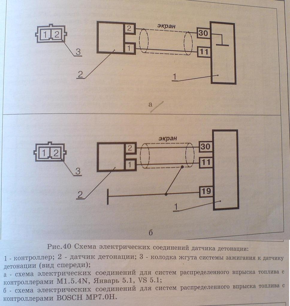

Контроллер - BOSCH M1.5.4.N, значит обращаемся к схеме под буквой "а".
