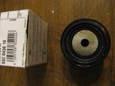

EnG1nE писал(а):
на самих роликах написано Словакия
На роликах (прямо на самом подшипнике) написано латиницей
" ИНА СЛОВАКИЯ "

EnG1nE
ну да, вроде так)
Цветан
" ИНА СЛОВАКИЯ "
С прошлого года такие ролики стоят.Ремень BOSCH.Прошел около 10 т.км. Вроде все нормально...

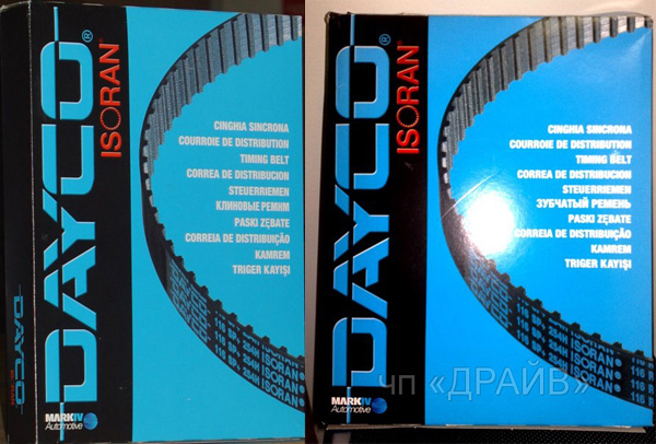

и опять про dayco. В сети попались вот такие на вид одинаковые упаковки dayco. Но на одной по-русски клиновые ремнМ, на второй зубчатый ремень. Что есть оригинал? supercool

dachnoe
Покупал Дайко ремень в проверенном магазине.
Маркировка 136RP+254H
Коробка как на фото справа.
