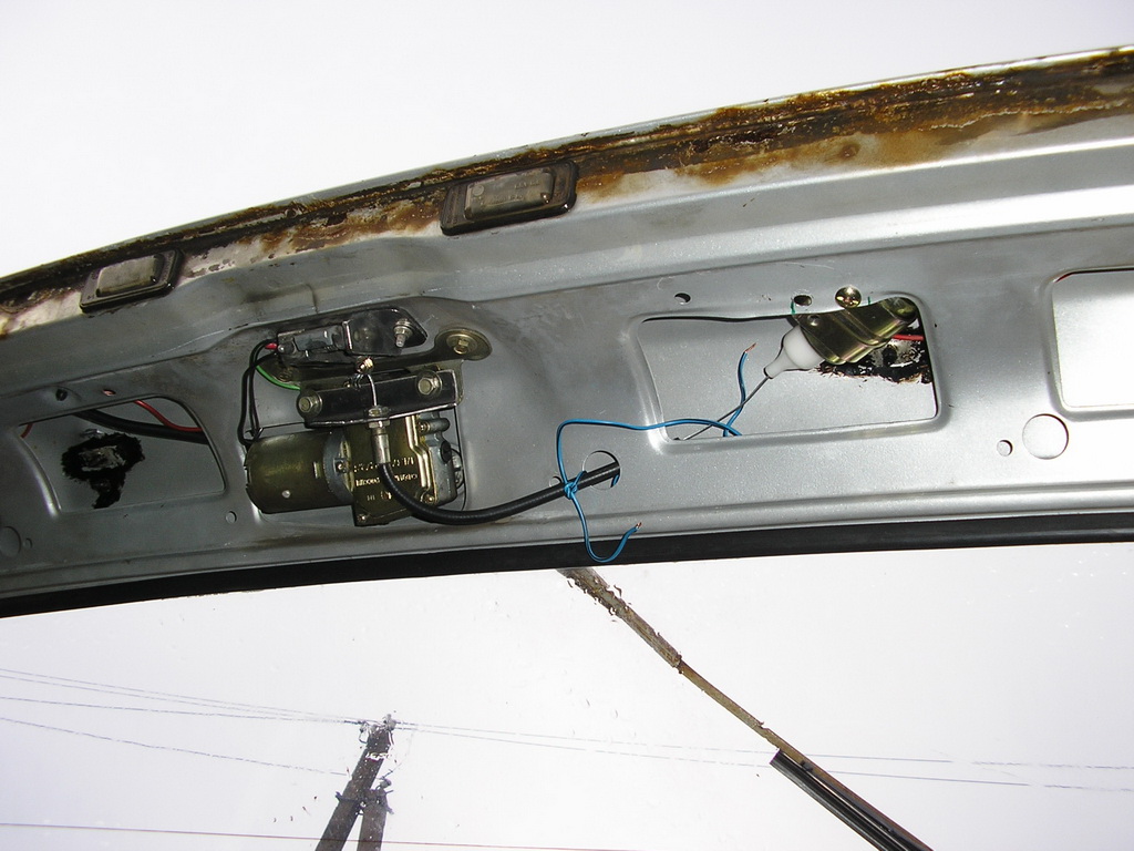

Рена писал(а):Сделал, не открывает...
И не будет. Во-первых, оболочку троса надо
надёжно закрепить в том месте, где у тебя "подвязано синей проволочкой".
Надо выбрать все возможные люфты. Во-вторых, почему-то, при подобной конструкции,
все пытаются скроИть на изготовлении удлинителя защёлки. Это основа конструкции. Да и применение тут соленоида от Фалькона не совсем оправдано. Какой у него рабочий ход сердечника? Замерял? Его хватит на гарантированное открывание защёлки замкА?
У меня подобная конструкция работает 4-ый год. Не единой регулировки за всё время. СтоИт актуатор, удлинитель защёлки, оболочка троса надёжно закреплена на двери. Конец троса со стороны удлинителя имеет "хитрое" крепление: трос вставлен в отверстие удлинителя, которое чуть больше троса и на конце троса обжата и опаяна гайка М3. Такое крепление троса даёт возможность без проблем пользоваться замком, как и прежде, т.к. нажатие на кнопку замка снаружи не давит на трос. В актуатор трос продет петлёй, которая фиксируется двумя шайбами и продетым сквозь них винтом М4 с гайкой. Петля позволяет регулировкой выбрать провисание троса.

Рена писал(а):Вот тут делали на фалконе
Да я не против Фалькона. Просто рабочего хода штока актуатора хватило тЮтелька-в-тЮтельку.
Рена писал(а):Ливень зарядил, пришлось отложить регулировку
Не поленись, сделай удлинитель защёлки.
