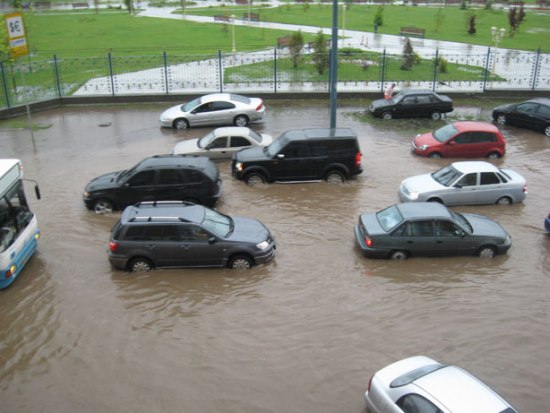

Нет нет, ты не прав я тебя уверяю. По крайней мере в том что касается казани. Когда у нас бывают ливни и часть дорог подтапливает, то лужи на больших площадях бывают как раз под порог. Т.е. ехать можно и в салон не попадает, но вот вход такого холодного впуска будет ровно ниже уровня воды. То что на ролике это конечно же крайний случай.
Adelko
Примерно вот так у нас бывает
Размер файла: 49.68 KB
Просмотрено: 233 раз(а)
у вас надо воздухозаборник на крышу выводить, как на уазиках делают hehe
Adelko
Шнорхель то? 63

У вас такое бывает?
Вот так едешь за фурами по кольцевой - они едут 100, и ты едешь чуть быстрее. Колеи заполнены водой по самое нибалуйся. Самое забавное когда фура въезжает в такую колею, тут даже на одно только лобовое стекло за несколько секунд ведро воды вылетает. А сколько воды будет подхвачено потоком воздуха и унесено в фильтр даже думать не хочется.
Такое можно объехать, или вообще заглушить мотор и выйти убрать сей колхоз из под капота повыше. Но не остановишься же на кольцевой в потоке машин чтобы это сделать.
