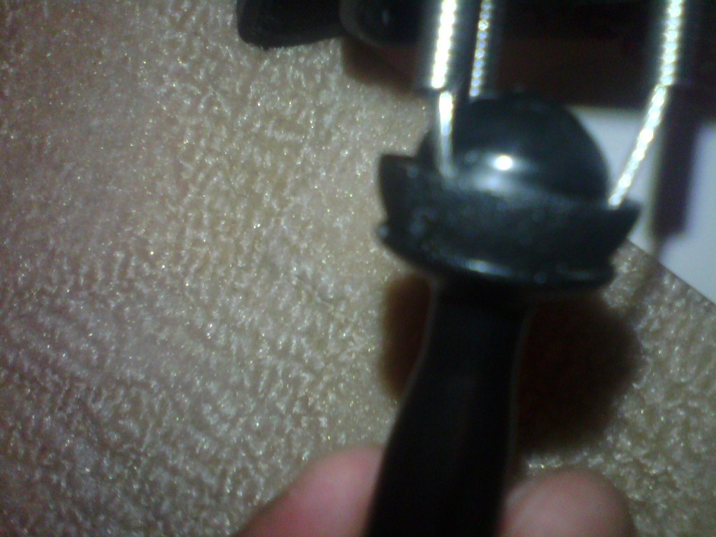

Мужики, помогите, пожалуйста, разобраться!
Прочитал всю тему.
Заказал и сделал все детальки, как здесь в теме было и указано для доработки зеркала.
детали сделал, начал разбирать зеркало, и обнаружил, что не могу вытащить тросики из их гнезда (там что-то типа шара, который зажимает три этих троса). вот на картинке снизу.
дергал, крутил, но пока че-то не идут. как и куда там нажимать надо? кто как снимал?
боюсь сильно надавить и раздолбать совсем эти гнезда...
потом хз где заказывать тогда придется эту недостающую часть, а без зеркал ездить не айс.
| 150811-2032.jpg |
фото гнезда тросов |
134.11 KB |
293 раз(а) |
Сообщения: 42136
Mikhail.P писал(а):не могу вытащить тросики из их гнезда (там что-то типа шара, который зажимает три этих троса)
ручку(на фото пальцами держат) наклоняешь в ту сторону с которой будешь скидывать тросик и стягивай тросик спокойно(тянем оболочку тросика на себя и выводим конец оболочки из паза пластмасски), усилие небольшоё надо будет но всё в пределах допустимого.
Sprite
Сообщения: 1623
Авто: ВАЗ 21099i, 2004 г.-> Chevrolet AVEO 2007 г.в., 1,4L, 16V, 94 л.с.
Зеркала политех волна, после, чуть больше, года эксплуатации развалились!
Металлическая втулка сгнила, усики отвалились.
Фото прилагаю.
Пришлось вынуть все металлические внутренности и cклеить основание зеркала и складывающуюся часть намертво суперклей, т.к. машина нужна и токаря, который выточит новую втулку нет. Перевёл пассажирское зеркало в разряд НЕ складывающихся. Теперь хоть трястись не будет, я надеюсь.
Последний раз редактировалось: Sprite (05 Октября 2011 11:27), всего редактировалось 1 раз
Sprite
Сообщения: 1623
Dranik писал(а):Mikhail.P писал(а):не могу вытащить тросики из их гнезда (там что-то типа шара, который зажимает три этих троса)
А как отсоединить сам тросик от ручки или от зеркала?
У меня как будь то запрессован.
Точно такая же картина.
Последний раз редактировалось: Sprite (02 Октября 2011 13:37), всего редактировалось 1 раз
Сообщения: 42136
Sprite писал(а):А как отсоединить сам тросик от ручки или от зеркала?
cначал брат отсоединяем тросы от зеркала потом уже если надо от стекла.
Чтоб отсоеденить от ручки:
стекло максимально в любую сторону переводим до упора и стягиваем тросы по одному выводя из паза ручки, усилие нужно будет приложить.
а от зеркала тама уже просто бабышки тросиков выводятся из подложки стекла.
Sprite писал(а):Пришлось вынуть все металлические внутренности и cклеить основание зеркала и складывающуюся часть намертво суперклей,
саморезами с нутри стяни и будет мёртво.
Sprite
Сообщения: 1623
Dranik писал(а):Sprite писал(а):А как отсоединить сам тросик от ручки или от зеркала?
Спасибо, на будущее буду знать.

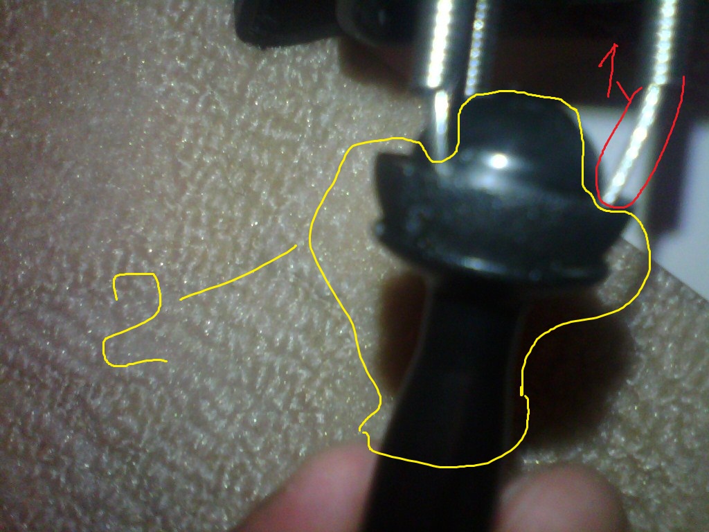

Sprite
Сообщения: 1623
Не намного больше прожило водительское зеркало по сравнению с пассажирским, вчера так же отвалилось. Прикручу на саморезы и будут оба не складывающиеся.
Sprite
Сообщения: 1623
Что то я всё никак не пойму, как отсоединить.
Скажи, часть "1" отсоединяется от части "2", без членовредительства конструкции зеркала?
| 150811_2032_148.jpg |
202.08 KB |
253 раз(а) |
Сообщения: 42136
Sprite писал(а):Что то я всё никак не пойму, как отсоединить.
сам ручка реулировки в салоне она снимается брат
и отделяется от шарообразной опоры, и далее уже будут видны пазы в которых сидят бабышки тросов.
Просто тяни за ручку а полукруглую опору держи и ручка слезет.

Sprite
Сообщения: 1623
Dranik писал(а):Sprite писал(а):Что то я всё никак не пойму, как отсоединить.
В какой плоскости чёрный пластик должен разъединиться, в "1" или "2"?
188.04 KB |
269 раз(а) |
Sprite
Сообщения: 1623
Сообщения: 42136
Sprite писал(а):В какой плоскости чёрный пластик должен разъединиться, в "1" или "2"?
2 эта та линия что на твоём фото выделено голубой линией.
вот тут части и разъеденяются.
Sprite
Сообщения: 1623
Dranik писал(а):Sprite писал(а):В какой плоскости чёрный пластик должен разъединиться, в "1" или "2"?
Понял. А на вид, как будть то единое целое, а ломать не хотелось.
Спасибо брат.
Сообщения: 42136
Sprite писал(а):А на вид, как будть то единое целое, а ломать не хотелось.
Спасибо брат.
просто братух
тама эта ручка насаживается плотно и до конца вот и получается что типо одно целое.
Sprite
Сообщения: 1623
Dranik писал(а):Sprite писал(а):А на вид, как будть то единое целое, а ломать не хотелось.
Спасибо брат.
просто братух
Понял.
Разберу и водительское, и всё лишнее металлическое выну. Если эти политех сломаются, то другие куплю эргон асферика с подогревом в штатные корпуса зеркал.
А то политех за комплект асферики с обогревом хочет 1800 руб. + втулки искать и устанавливать. Что то дорого получается, за такое качество.
