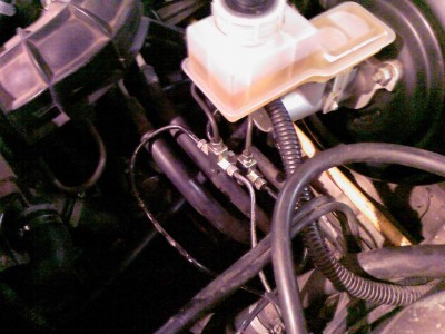

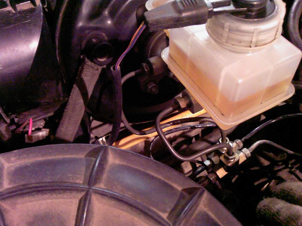

Вопрос только о волшебных пузырьках в узкой части бачка? Как медленно не заправляй, все равно образуются.

ну такие большие это не есть гуд ИМХО.
я выгнал до состояния маленьких пузыречков

Gloom писал(а):leon112
Каким образом?
И потом, там такие лабиринты в бачке, что по другому не заливается тормозуха.

leon112
машину на эстакаду не заезжая на нее чтоб морда задралась и выгоняй

leon112 писал(а):Каким образом?
в гаражах ездил под разными наклонами

Народ, мне просто интересно, когда жидкость в бачок заливаешь, пузыри воздушные у всех образуются или нет?

leon112 писал(а): Народ, мне просто интересно, когда жидкость в бачок заливаешь, пузыри воздушные у всех образуются или нет?
Присоединяюсь к вопросу. У меня там сначало были небольшие пузырьки, а сейчас два пузыря в двух областях, диаметром около 1 см.
А на Калинах/Приорах там тоже образуется пузыри?
leon112
Сообщения: 9589
Откуда: Владимирская обл.
Авто: мото, вело
nicserg писал(а):а сейчас два пузыря в двух областях, диаметром около 1 см.
Глянь на мои фото выше. Также?
