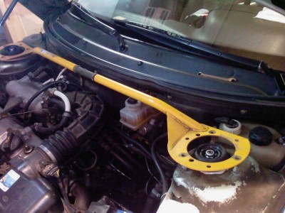

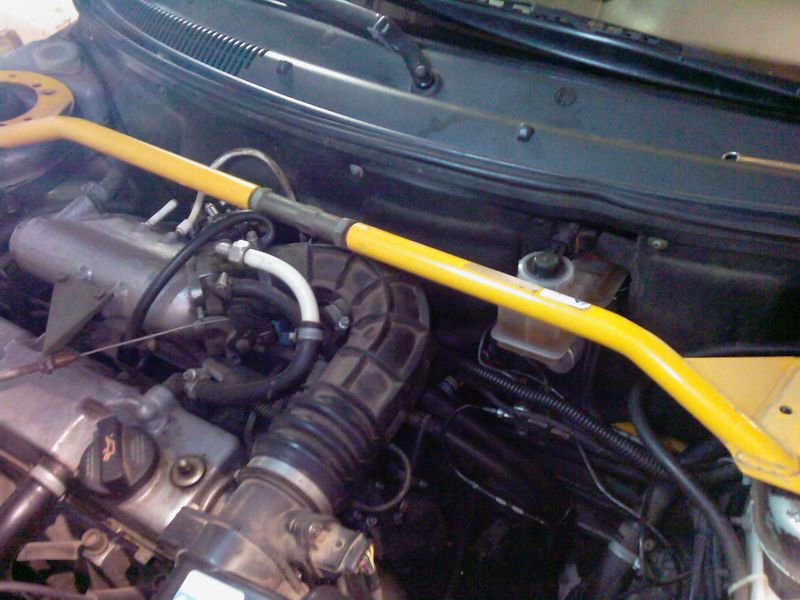

nicserg писал(а):Gloom, а растяжку опор после замены ГТЦ и бачка тормозной жидкости ставил? Фото как стоит растяжка после модернизации есть?
Gloom писал(а):бачок мешает в нормальном положении поставить
а если перевернуть на 180 градусов, то будет шланг подогрева ДУ ломать
Добавлю фото.
Photo-0108.jpg |
10-я растяжка, как и должна стоять. |
76.74 KB |
216 раз(а) |
Photo-0112.jpg |
Она же, наоборот. |
77.55 KB |
229 раз(а) |
