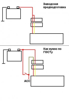

Владимир5 писал(а):
Повторюсь: А/м менее 6 мес., подключена штатная сигналка и магнитола (demo режим отключен).
Без разницы демо-не демо ...
1. Суть в том, что если на красный провод магнитолы поступает высокий уровень, то плата магнитолы включена и не важно выключена она или включена. ток утечки в таком случаи от 120 мА до 350 мА
2. Что касаемо непосредственно приоры, заводская предподготовка - плюс АКБ идет на разъём с клеммой красного провода магнитолы (сигнал включения магнитолы), с него перемычка на клему желтого (провод питания магнитолы).
Для устранения этого идиотизма, нужно из пина разъёма красного, достать клемму, переставить её туда где была сделана перемычка, а саму перемычку срезать.
Т.е. станет + АКБ на желтый провод магнитолы.
Далее освободившийся пин разъёма подать на замок зажигания, этот сигнал есть на кнопке обогрева заднего стекла, т.е. проводок ~15 см.
3. То что касается ОФФициальной установки - тупа воткнули разъём предподготовки на разъём переходника магнитолы. Такую установку любая обезьяна сделает.
4. по Международному стандарту ISO, все магнитолы подключается так:
Желтый провод магнитолы - силовое питание магнитолы и дежурка (часы память).
Красный провод магнитолы - разрешение включения силового питания (условно выражаясь включает внутреннее реле, которое замыкает желтый провод магнитолы с питанием платы магнитолы).
5. Почему сел АКБ ? Потому, что большой ток утечки на магнитолу и низкий заряд АКБ от генератора, к примеру:
а. утечка 120 мА (0.12 А * 24 часа = 2.88 а/ч в сутки)
б. Низкий заряд от генератора - генератор выдаёт ниже 13.9 В (при любых оборотах и нагрузке) - нормальное напряжение заряда 13.9 - 14.4 Вольта, на холодную без нагрузки может доходить до 14.9 В.
В среднем должно быть 14.2 - 14.4 - не зависимо от оборотов и нагрузки.
6. Кто в этом виноват ? Это чисто вина ВАЗ-а, потому что:
а. Устанавливает генераторы с РН старого образца, которые были ориентированы на сурьмистые АКБ, которые лет 10 не кто не выпускает. При этом устанавливает современный кальциевый АКБ.
б. Нарушил международный стандарт ISO по подключению магнитол,
в проводке предподготовки подключения магнитолы.
тем самым магнитола заведомо всегда включена.
7. Гарантийный ли случай - безусловно, да, но не кто это не признает,
т.к. заводу придётся отзывать все приоры на СТО менять генераторы и изменять косяки проводки предподготовки.
единственное чего можно добится - это замены генератора, в котором может попасца РН нового образца.

Роман, вина владельца тоже есть. Нужно было снять клемму с АКБ, раз знал, что машина не будет эксплуатироваться. В инструкции про это написано.
За схему запитки мафона автотазу, конечно, надо lol1
