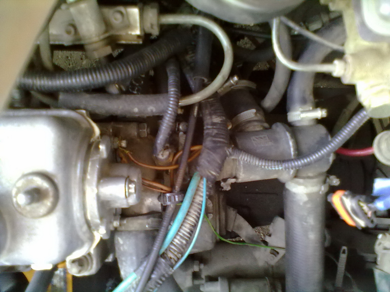

Рена
Сообщения: 8193
В общем поставил трубу (саксофон или курай) 2110.
Теперь ресивер висит как положено на 2-х кронштейнах, патрубки печки в моторном отсеке от 14-й, они вроде внутри армированные.
Вот только термос теперь криво стоит, т.е. новая труба короче 8-й.
Подрезать патрубок от термостата к ГБЦ?
Может здесь кто подскажет...
Подрезать патрубок от термостата к ГБЦ или есть подходящие патрубки?

Сообщения: 27426
Рена писал(а):В общем поставил трубу (саксофон или курай) 2110.
Подожди... 10-й сакс же вот такой
Смещаешь на саксе кривой патрубок как надо (на 1-1,5 см) и всё... Не...???
