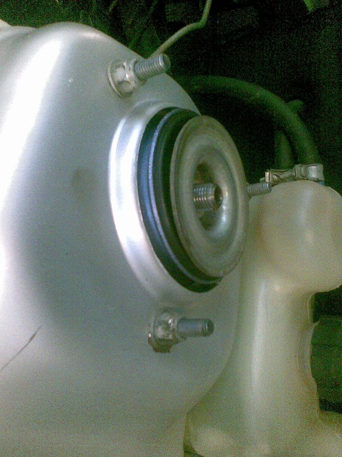

ЭД* писал(а):марсиянин писал(а):Скорее это сс-20 квин...
нет,не сс,даже близко...
вот вам фото квин, попробуйте сравнить
| Изображение 001.jpg |
148.35 KB |

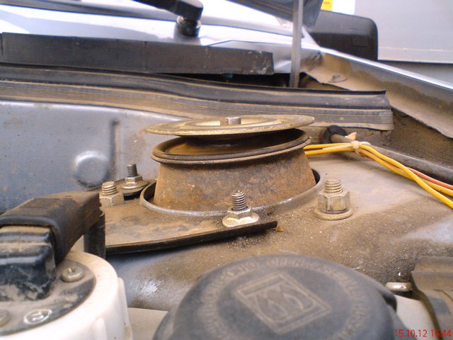

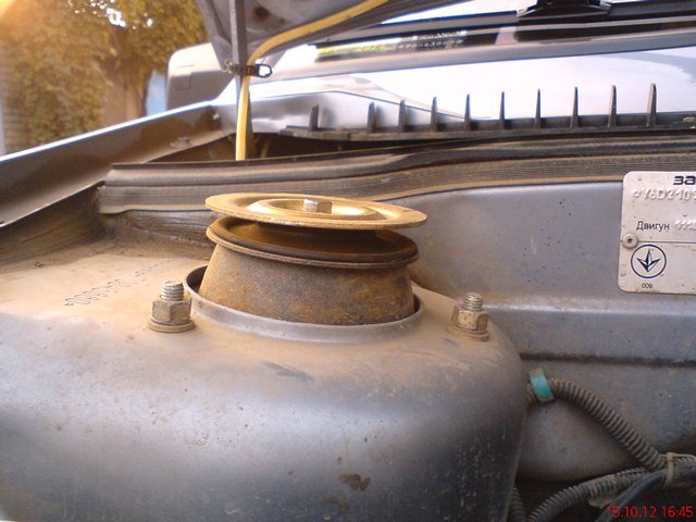

Парни, хочу узнать ваше мнение. Им пора или еще покататься?
| DSC00001.JPG |
68.93 KB |
200 раз(а) |
| DSC00002.JPG |
64.93 KB |
173 раз(а) |

TDream писал(а):Парни, хочу узнать ваше мнение. Им пора или еще покататься?
У вас нет проблем с опорами. Прочитайте инструкцию по диагностике опор и до тех пор пока опора не будет касаться своим демфером подпружинной чашки проблем нет. Самое главное не пользуйтесь диагностикой по Алану Чумаку- засунуть палец в опору и качать за крыло

марсиянин
Ясненько, катаемся. Спасибо.
