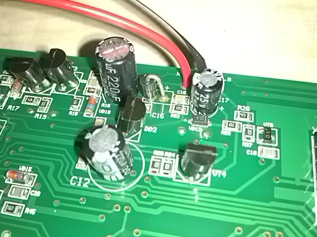

На плате стоит элемент DD2, это LDO-шка, в виде HT7533-1 в корпусе ТО-92, вот у меня при комнатной температуре на нём 3,11 В, вместо 3,3 положенных
чем и как лечится?
Но возникает вопрос, почему он выходит из строя

может работает в режиме близком к 100 мА
