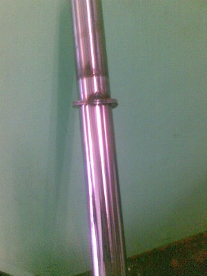

Выход штока( расстояние от конца корпуса стойки до окончания штока) у всех одинаковый( от 8-ки до 10-ки).
Ход поршня, мм 179,6
Масса, кг 5,0
Ход поршня, мм 167,4
Масса, кг 4,8
Поэтому это и борьба с отбоем, другой цели сс-ы не приследовали
А десятка даже и при большем усилии на отбой все равно охотно "выплевывает" подвеску при съезде с "полицейского"
форумы 049.jpg | |
Описание: | глубокий смысл в ленте( неразъемной) |

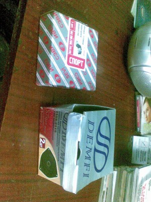

форумы 089.jpg | |
Описание: | опоры отличаются только коробками |

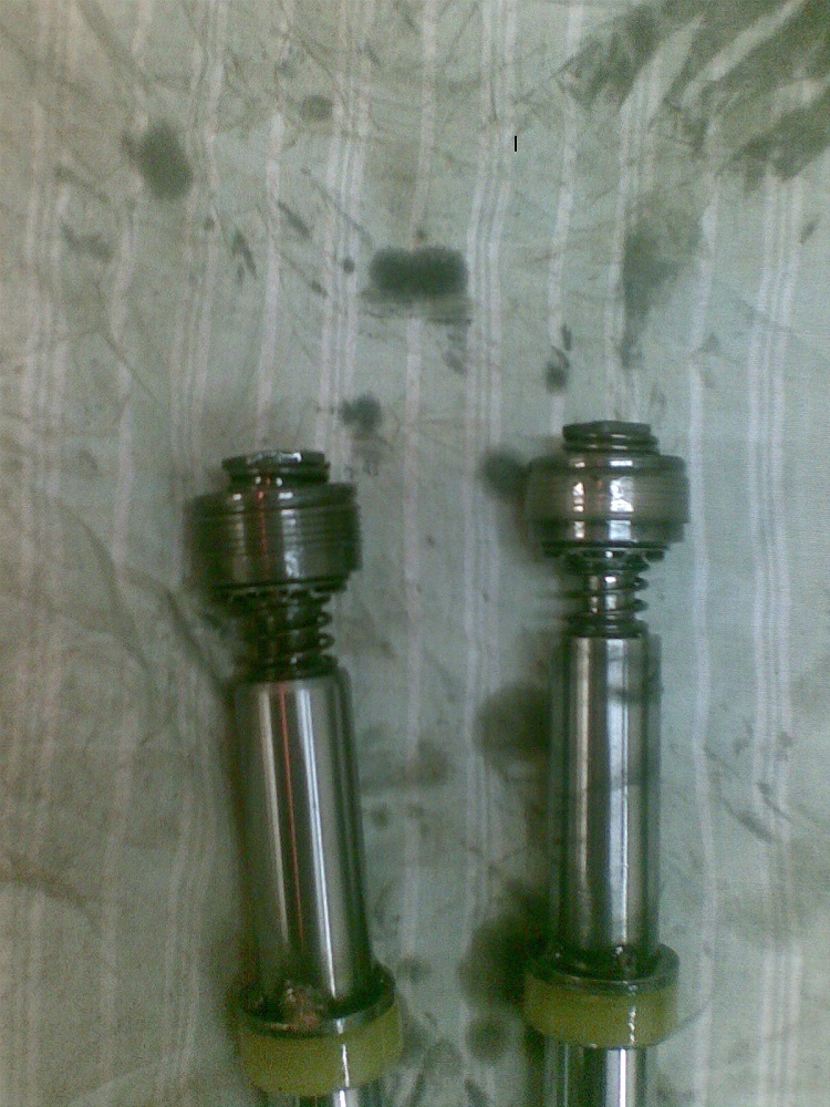

форумы 091.jpg | |
Описание: | даже на резине клейма те же |
