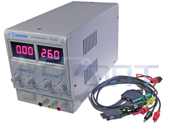

Я себе такой купил Dazheng PS-305D, точная регулировка по току, напряжению, аналоговый и в хоз-ве пригодится и заряжай-запитывай что хочешь.

Рена писал(а):такой купил Dazheng PS-305D, точная регулировка по току, напряжению, аналоговый и в хоз-ве пригодится и заряжай-запитывай что хочешь.
Это не ЗУ для АКБ,а лабораторный блок питания,к тому же китайский ширпотреб.
Длительно работы он не выдерживает,поэтому заряжать им АКБ током выше 2-х ампер рискованно.
Его силовые выпрямительно/регулирующие элементы практически без радиаторов,
трансформатор по мощности тоже не рассчитан на более менее длительную работу с большими токами.

Рена писал(а):Я себе такой купил Dazheng PS-305D, точная регулировка по току, напряжению, аналоговый и в хоз-ве пригодится и заряжай-запитывай что хочешь.
У нас на работе пара аналогичных, только от Mastech. Минус в том, что наш на 3 ампера всего. Но АКБ мы им не раз заряжали, и на работе, и домой таскали кому надо. Кальциевые батареи "заливать" хорошо до 16,2 В. Правда радиатор сзади греется как сволочь, но с приставленным к радиатору кулером от компутерного БП всё сдувает отлично.

Сохатый писал(а):Рена Хренасе ты лолегарх! лабораторный источник ради зарядки аккумуляторов эт, конечно, сильно.
Да он по инету два рубля всего стоит. Но меня бы тоже жаба задавила, я лучше с работы подрежу по надобности
Сохатый писал(а):лабораторный источник ради зарядки аккумуляторов эт, конечно, сильно.
Видимо он отдал предпочтение потому,что например любит в гараже музыку слушать,вот и выбрал блок с хорошо сглаженным напряжением для запасной,лежащей в гараже магнитолы.

3-и года назад брал 1900р вроде.
У него кулер уже встроенный, до 30В, 5А, нормально держит.
Доработал только год назад и то, термопасту заменил на транзисторе и фильтрующий кондёр поставил побольше, а ещё решётку сзади спилил.

Рена писал(а):Это такой тонкий сарказм
Это обычное предположение почему выбран
именно этот блок не очень удачно подходящий в качестве ЗУ для АКБ.
Рена писал(а):Доработал только год назад и то, термопасту заменил на транзисторе и фильтрующий кондёр поставил побольше, а ещё решётку сзади спилил.
