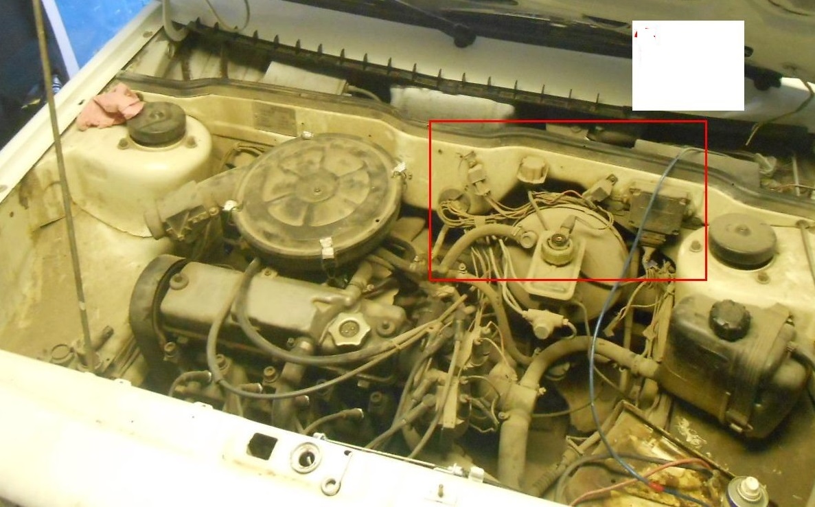

C Акстеком ставился не 31\35 карб, а 61\62 карб, с актуатором мощностных режимов и двухступенчатым управлением воздушной заслонкой. А машины с заводским мпсз все таки выпускались, даже при СССР. Самолично видел не одну машину с ним. Даже фото есть. На выделенное не обращать внимание.

Это не МПСЗ,а МСУД.
Garik36 по ссылке дал больше её фоток.
Здесь о ней
http://www.automnl.com/model/vaz_2109/289/

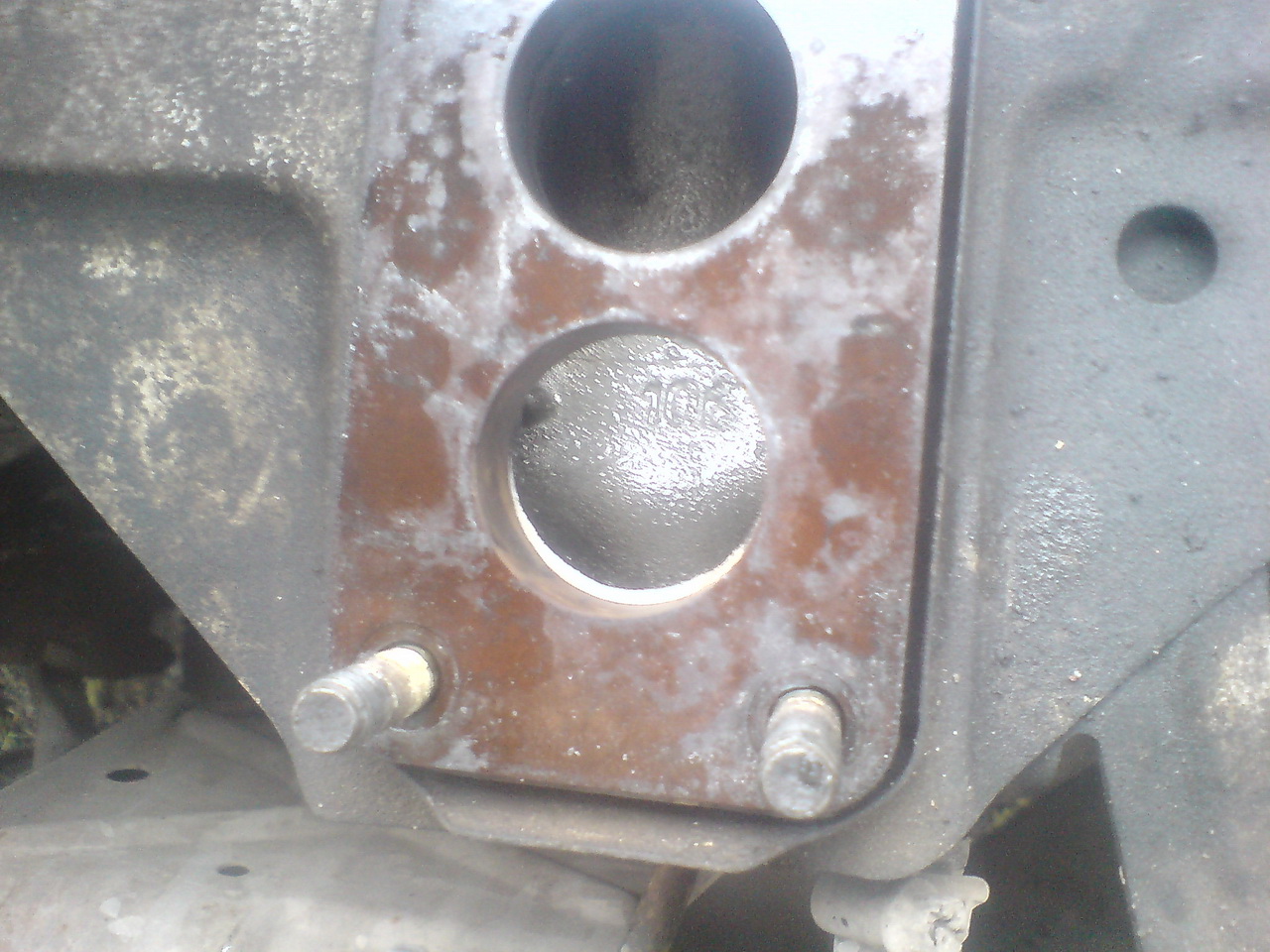

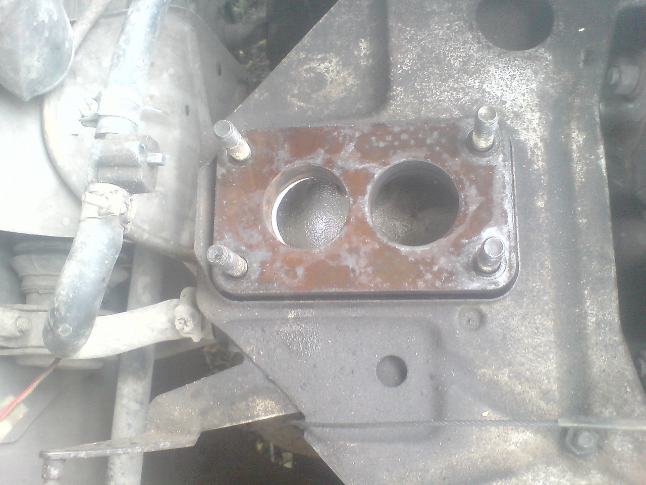

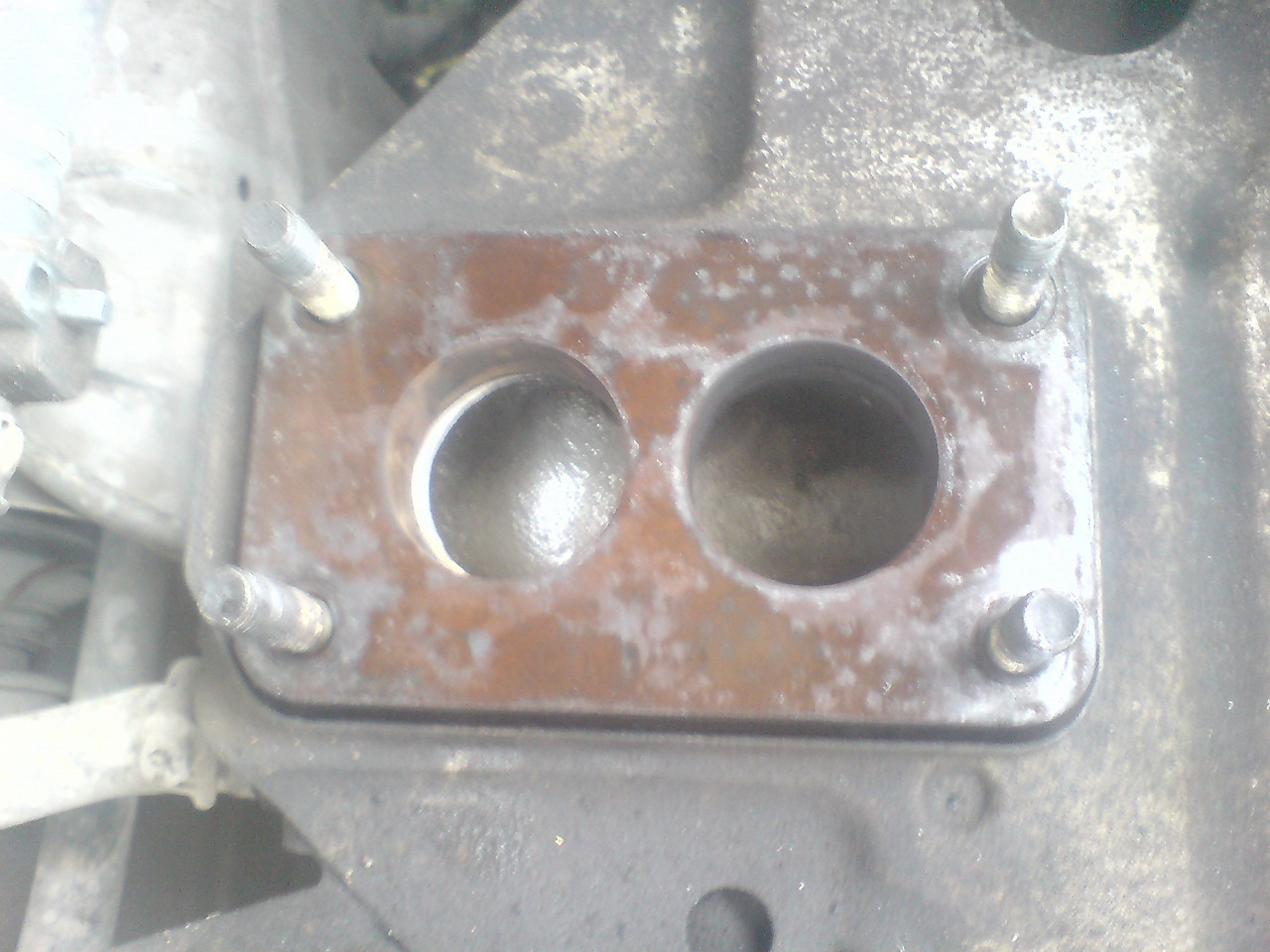

Добрый вечерок, озадачил меня коллектор впускной
Ступенька должна быть, или её надо пильнуть для лёгкого тюниха???
Описание: впускной коллектор

Oleksiy писал(а):
Добрый вечерок,
А прокладка с карбом как стыкуется...??? Мож она косячная...???
Пильни... Вреда, кроме пользы, не будет... supercool
Oleksiy
Карб стыкуется норм, и паронитовая прокладка тоже.
А впуск с такой ступенькой (как саму текстолитовую прокладку не разворачивал ступенька всеравно есть в районе первой камеры)
Она убирается хорошим ножом.
Алюминиевый сплав коллектора легко режется.
