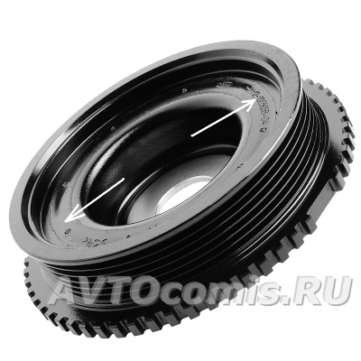

Недоперепонял, где демпфер находится?
На шкиве "генератор<->коленвала" его нет - это цельнометаллическая конструкция. Точно так же нет ни каких демпферов на шкивах коленвала и распредвала.
MikhaylenkoPA
А вот он, стрелками показывает. Это резинка.

stART
А! вон он где.
Да, это потенциально может стать причиной.
