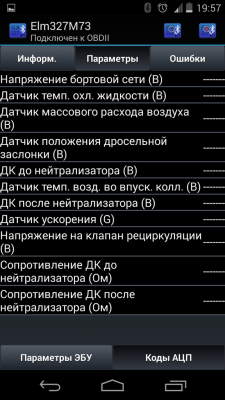

sidrva
да только что попробовал
Screenshot_2014-03-25-19-56-32.png |
95.41 KB |
274 раз(а) |
Screenshot_2014-03-25-19-57-11.png |
204.97 KB |
267 раз(а) |

Dmitry_Cat Спасибо! Все как должно быть. Ошибки будет считывать, их описание может не совпадать с М73. Стирать ошибки и сбрасывать ЭБУ с инициализацией тоже будет.
Параметры сделаю, ответ с auto-bk.ru пришел с формулами. Прог-у сделаю отдельную и обзову Elm327M74, мне так проще.
