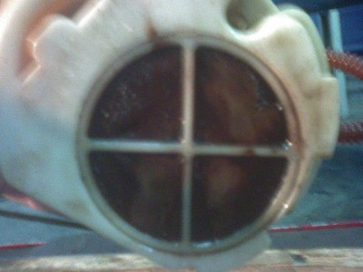

Где-то в инете читал, что прочищали проволочный реостат по которому контакты поплавка бегают. Износ дорожки чаще на 0,5 бака бывает, но не при полном. Вот что у меня на насосе было, белая сеточка как солидолом намазана, А белый(!) лепесток - еще всосало во внутрь. (это я на форде чистил бензонасос). Может грязюкой забило?
Вот лепесток!!!
Сеточка насоса.JPG |
Сетка была белая |
98.66 KB |
309 раз(а) |
98.66 KB |
326 раз(а) |
Лепесток насоса.JPG |
71.16 KB |
285 раз(а) |
