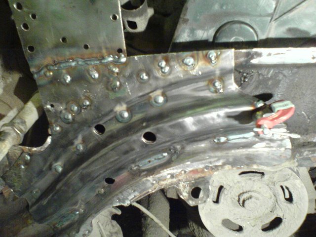

В общем по своим работам. Вчера стал отдирать низ лопуха, зрелище крайне плачевное. От нижней полки лонжа практически ни чего не осталось. Причем, что самое обидное, два раза платил гаражникам за пороги. Cцуки. Первый раз только накладки порогов поменяли, во втором площадки под домкрат. Причем в обоих случаях, машину переворачивали. Класс! Ну и нахрен такой ремонт? Пол года-год, поддомкратник чуть под устал и провалился внутрь. Не, я все понимаю, всю машину переваривать ни кто не будет, но и это ппц. Трудно чтоль было пластину в стык порога воткнуть? Как я сзади сделал. Работы, ну абсолютно столько же. Или кусок любого уголка к лонжу прихватить? Да, колхоз, но не требует особых затрат, работы столько же. И на таком ремонте машина бегала бы минимум года три, а то и больше. Сволочи. Корч не суть. Делать надо самому. Поскольку до этого безобразия добрался, вчера полдня убил на рем вставку в порог от лонжа. Чтоб порог не раздирать. Машина так стоит, что возможности нет подлезть, из окошка вваривал. Сегодня сварил силовые элементы. Вроде все стало болемене, и даже сплошной шов, на металле чуть потолще приноровился. Остался лопух. Блин, ну не хочет он вставать. Подгонка само по себе муторное занятие. Дык еще и похоже старые наварки мешают. И главное не видно где мешает. Х.з. Терпения осталось только для силовых методов. Или отрежу все что мешает, что нежелательно, дырка в салон. Или этот лопух внутрь загну. По другому ни как. Упирается, и или низ прилегает, или верх. Остальное вроде все подогнал.
Описание: Врезка в лонж, где порог
Размер файла: 76.34 KB
Просмотрено: 125 раз(а)
Описание: Силовые элементы, связка, швы полуавтоматом
Размер файла: 70.95 KB
Просмотрено: 115 раз(а)
Fray98rus
неплохо. только вот как отнесутся в гаи к сварке вокруг номерного стакана? я по такой причине свою девятку в утиль списал cry
Как квотера, на штрафстоянку

Прощенья прошу, что со свое фигне, но реально подсказка нужна. На эпоксидный грунт с уличной стороны лопуха чем сверху? Антигравий? И какая подготовка нужна или не нужна.
Добавлено спустя 41 минуту 40 секунд:
Корч, что происходит. Лопух заколебался подгонять. "-а теперь от этой ножки, отпилю еще немножко" pst Решил что потом красить вообще неудобно будет. Ободрал транспортный грунт, облил снятый грунтом. Мляяя.. facepalm Ни фига не простое это дело красить. pst Пистолет, компрессор, грунт 2к. По моему, получил все косяки, какие только бывают. И подтеки, и непрокрас ну и шагрень само собой. hehe Ну да хрен с ним, первый раз за пистолет взялся, из баллончика куда как проще все происходит. Ну и тем более что брызговик, укрыло болемене да и ладно. По брызговику еще инфа. Силовые элементы реально толще стока, а лопух тоньше. Старый стакан, легко гнется молотком, новый, надо очень постараться. И да. Просто пришлось пилить остатки сток
Я стакан внутрь старого стакана вставил. Два верхних шва родные, под родным герметиком, не родной шов который к площадке на которую бочек омывателя ставиться. Ну и герметик есть, попробую поаккуратнее сделать, не получится, да и хрен с ним. pst да еще опыт. Вроде вычистил транспортный грунт основательно, но видимо мелкие точки немножко остались, на них грунт поплыл. Sad И еще, было желание максимально оставить старый лопух, но не лезет новый, пришлось пилить. С одной стороны, всю гнили отрезал, с другой стороны, сейчас дыра под вещевую полку получилась. Легко и удобно могу поменять шланги печки из под колеса. pst Ну и еще у меня терпение кончается, если завтра брызговик нормально не встанет, за рихтую все молотком и наплевать. Drinks or Beer
Добавлено спустя 16 минут 19 секунд:
И вот еще какая фигня всплыла, vst начал проверять геометрию, ни фига не совпадает с теми картинками которые в нете нашел. Причем серьезно так не совпадает. Таж диагональ, 1610 ну даже близко нет, или чет не то меряю. Но даж в теории не получится такого размера. Ладно, померил по факту. Периметр боле мене симметрично, а диагональ на 2 см разница. wwow И главное что сделать то ни чего не могу. Лонж я не трогал, да и хрен его подвинешь. Чтоб диагональ поймать, это надо телик спиливать, и оба лонжа влево загибать.Причем то чего сейчас варю, так и должно быть, иначе периметр уйдет. facepalm Короч ппц. Видимо уже был сделан неудачный ремонт. Короч хз, опыта мало. Или может можно сабли открутить, и кувалдометром?
