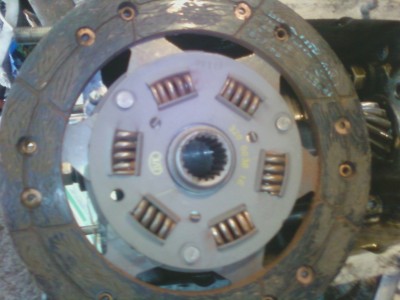

Я брал только ведомый диск. Вчера снимал коробку. Вот фото моего диска Диск прошёл тыс. 30.

Интересная такая круговая проточка посередине накладок... и диаметральных проточек наверное в два раза меньше... очень интересно... спасибо за фото!..

Здесь заклёпки явно не медные, да и сам диск другой. У моего номер 320 0038 16.

Я так понимаю основные отличительные его черты - это 6 пружин, длинные сегменты, кольцевая проточка по середине накладок, медные заклёпки и надпись синего цвета на сегментах (на твоём диске она даже не стёрлась за 30 тк
