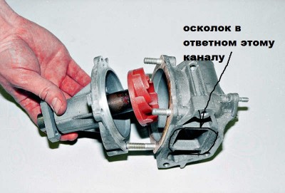

Ехал по трассе ничего не подозревая.
Вдруг хрррррррррр......
Бл.....яяяяя. Горячий тосол лился рекой. Краситища!!!!!
Короче разбило подшипник помпы. Затем крыльчатка помпы, а она была из алюминия, сделала большую дыру в корпусе насоса.
Осколки от крыльчатки и корпуса валялись на поддоне.
Поменял насос в сборе.
При замене в патрубке, который идет в двигатель, вынул осколок алюминия.
Вопрос: могли ли более мелкие осколки попасть в двигатель ну и?далее во всю систему охлаждения. И что делать, если могли?
Промыть?

sarovspb писал(а):могли ли более мелкие осколки попасть в двигатель ну и?далее во всю систему охлаждения
ну и хрен с ними.
