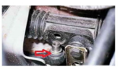

шарнир рулевой тяги это который у рулевой рейки внутри чёрного основания? Смотреть фото.
Как его смазать на ваз 2112 ? Подскажите пожалуйста. Что-то не нашёл

Сообщения: 2063
Нет.
Они про рулевой наконечник говорили.
Ты уже определись где у тебя скрипит.
С рейки или с шаровой.
Если шаровой скрипит, то он будет давать ощущения, что будто с него идет стук.
Открути болты с шарового и покачай его. будет двигаться рывками - меняй его.
