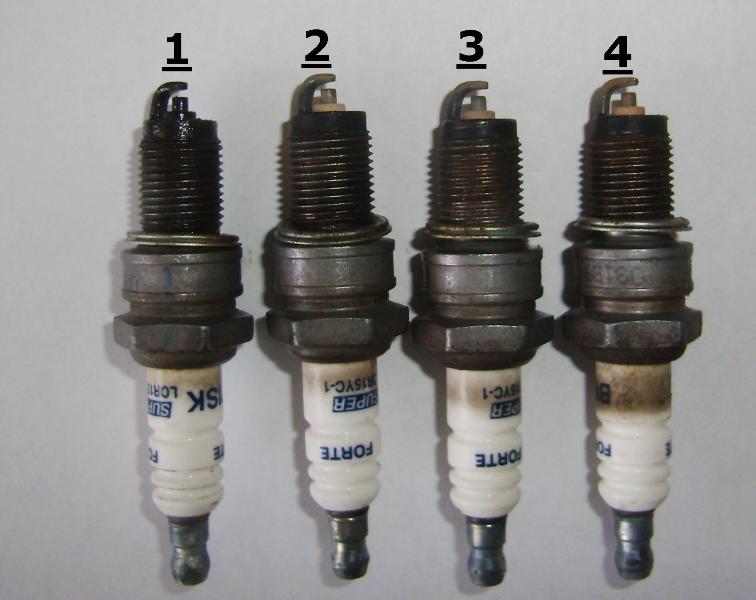

Выкрутил свечи, на холодную после ночи...
Свеча с первого цилиндра отличается.
P2080161.JPG |
44,97 KB |
402 раз(а) |
Junglist
Сообщения: 1005
Авто: 21099i, 151т.км., 2001г, BOSH M1.5.4/M1V13T64
либо свеча г@$но
модуль зажигания г@$но
ВВ провод первого цилиндра г@$но
масло дрищит...
было тоже самое с первым цилиндром.
провёл инвентаризацию системы зажигания - модуль под замену, ВВ под замену, свечи Denso, проблемы ушли

по свечам не видно чтобы тосол шёл в котлы.

Junglist писал(а):либо свеча г@$но
масло дрищит...
Попробую свечи местами поменять, посмотрю на результат.
Если модуль барахлит, "ЧЕК" разве не должен загореться?

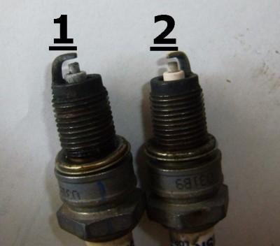

Сейчас повторно посмотрел на свечи, за пару часов свеча 1 цилиндра высохла, стал виден серый налёт...
Гм-м-м-м, На масло не похоже...

BigBlock писал(а):Junglist писал(а):по свечам не видно чтобы тосол шёл в котлы.
Тогда откуда пузырьки берутся?
+1. С чего ты вообще взял, что тосол должен идти сразу во все цилиндры?
Вот в первый и хреначит (пробита прокладка в районе первого цилиндра), о чём говорит мокрая свеча. Можно конечно попробовать свечи местами махнуть, или ВВ провода сменить, но судя по описанным симптомам с ОЖ - 99% прокладка ГБЦ.

BigBlock писал(а):Сейчас повторно посмотрел на свечи, за пару часов свеча 1 цилиндра высохла, стал виден серый налёт...
Не масло точно, иначе бы не высохла. Попробуй свечи местами махнуть, может свеча не рабочая. Ну и ВВ можно попробовать поменять. Если не поможет, то прокладка.
Junglist
Сообщения: 1005
сейчас , по последней фотке к перой свечке есть вопросы, в виде трухляво-белого налёта.
тут уж я не буду спорить
Mikle_UFA
Сообщения: 289
Авто: 21113, 2004г., Кварц, Автел 5.1 NL54/GL54, ГИГ-4, ЭУР Калуга. Силыч Борей/ Duster 2.0 4x4
Junglist писал(а):сейчас , по последней фотке к перой свечке есть вопросы, в виде трухляво-белого налёта.
+1, налет от тосола явно видно как прикипел, вроде слегка зеленоватый - какого цвета тосол используется?
Однозначно менять прокладку головки и фрезеровать плоскость головы обязательно! Что-то свечки блестят сильно - не из-за масла, а то может и мск поменять заодно.
al08
Сообщения: 2759
Откуда: Волгоградская обл.
Я долго искал причину в электрике - иногда отказывала свеча 1-го цилиндра. Потом попробовал конденсат из глушителя на язык - оказался сладковатым. Вскрытие показало, что пробита прокладка ГБЦ в 1-м цилиндре. Тосола в масле не было, но постоянно выдавливало через соединения патрубков(из-за прорыва газов было повышенное давление в системе)
