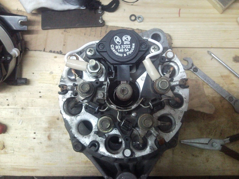

Давай-ка поподробнее, как ты устанавливал РН нового образца, куда какой проводок подключал? Что делал с мостом? В новом мосте только и будет толку, что контакт W уже готовый и доп. диодов нет. Я себе недавно переделывал. Все работает. Напруга на холодную сейчас (-20) 14,85 на аккумуляторе (правда РН ВТНовский стоит).
siriys
Подключал как написано здесь на форуме. По инструкции Роман Торопов © Вот фото. Клемма одна на 6 другая на 8. Прозвонил контакта на массу нет. Короче все по инструкции отсюда. С мостом ни чего не делал. Приборка калиновская нового образца, ток возбуждения 0,02А.
Размер файла: 186.2 KB
Просмотрено: 464 раз(а)

siriys
Роман Торопов © писал(а):
Но не откусил доп. диоды !
Что обязательно !!!
Здесь же где то читал, что кто то ставил и не откусывал диоды, что это надо для индикации если есть какие то проблемы. Как мне проверить РН тестором, сгорел он у меня или нет? Машина работала секунд 10-15. Может жив.
