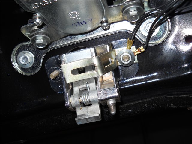

Делал вот так:
[/url]
Два года работает без проблем, открывает с первого раза.
Ответная часть регулируется и по высоте, продаются пластины специальные под ответную часть, уменя аж 4 штуки ушло.

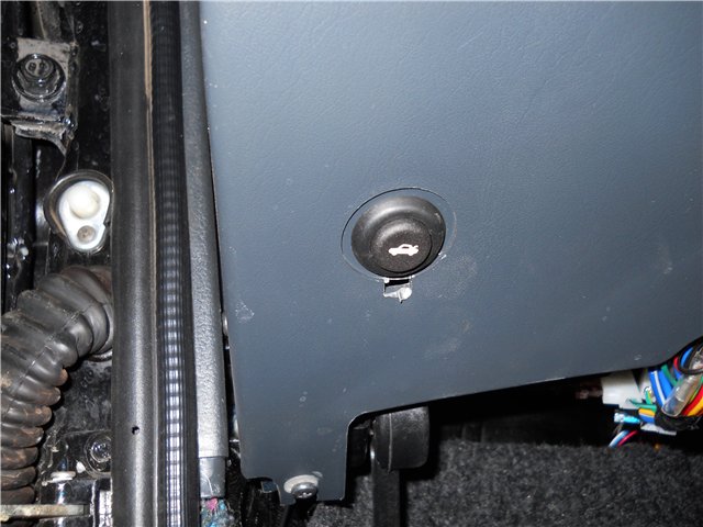

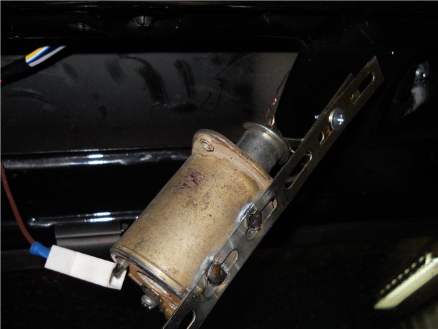

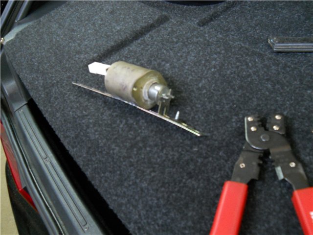

Из обычного втягивающего я делал на ниве открывашку .

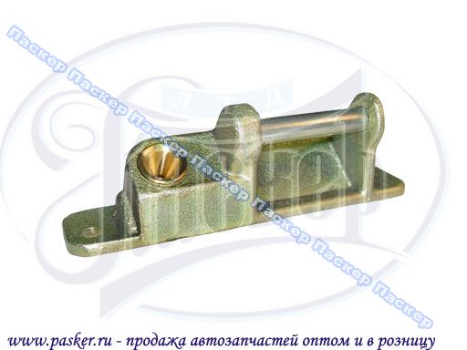

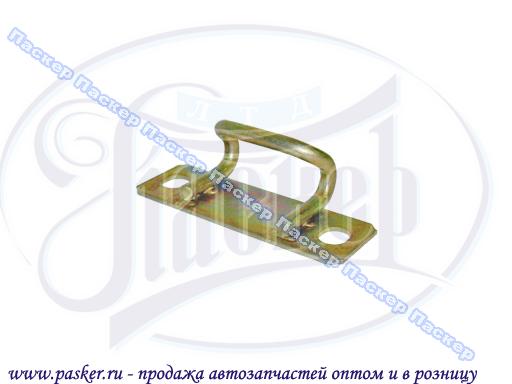

У замка багажника десятки(за исключением совсем древних экземпляров) другой фиксатор замка.
А все переделки фиксатора которые я видел на самару, делаются как на пятнахе.

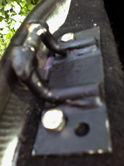

Переделывают для фиксации обычно так(плохо видно, но там по бокам наварки)
А замок капота таких проблем лишен, ибо фиксатор работает в другой плоскости, в той в которой болтается дверь.

Доработка ответной части |
21.96 KB |
245 раз(а) |

Ну незнаю каму как но помоему городить замки от других моделей какраз больше гемороя с доработкой и подгонкой механизмов чем на уже готовую конструкцию замка поставить втягивающее которое с лёгкостью открывает штатный замок .Свою конструкцию устанавливаю лет 10 и проблем с работой ни у кого не встречал. Да и проблдем со скрипами и стуками нет.
