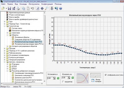

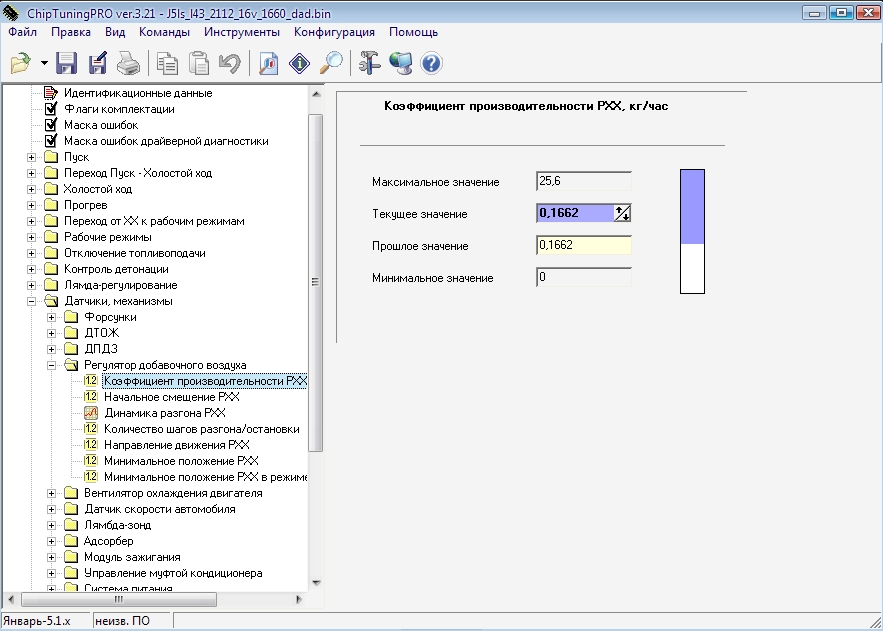

01 - желаемый расход воздуха через РХХ
02 - Производительность РХХ - кг/ч на каждый шаг
Чтобы вычислить кол-во шагов заложенное в прошивке - делишь расход на проиводительность.

AMAROCK
Сообщения: 9063
Авто: колхозный джип
Слушай, давай курсы в ЭСУДе открывай. Оплата на мобильный )))
Спасибо.
Ща все поделим и помножим-с )))
Это пиндец.
46.7 должно быть. РХХ закрыт на половину почти, чем должен бы.
Ничо не понимаю.
