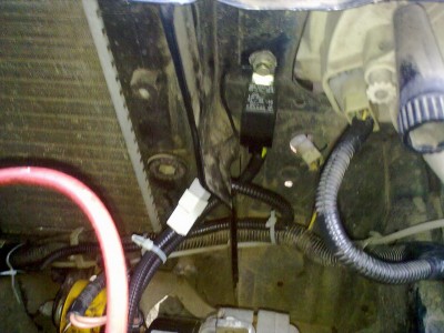

usv
Сообщения: 4164
Авто: 2115 1.6 16v
РЕНАТО и релюшка.
Не очень качественные фотки моего "колхоза":

Сообщения: 47919
usv писал(а):Не очень качественные фотки моего "колхоза":
А где цифры напряжения с нагрузкой и без?
И не мешало бы это на холодном после пуска померить и после поездки.
