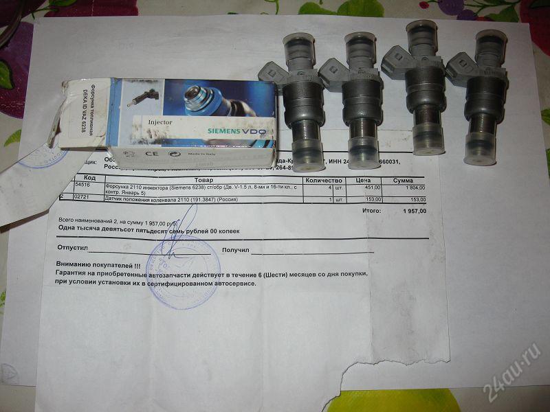

Vasiliz
Сообщения: 88
Откуда: Волгоград
Авто: ВАЗ 2114, 2008год, 1,6/8кл. бензин
Серые
| форсунки.jpg |

killerfinger
Сообщения: 591
Откуда: Чувашия
Авто: временно на 21043
killerfinger
Сообщения: 591
Откуда: Чувашия
6238 имеют как 2 так и 4 дырки?
