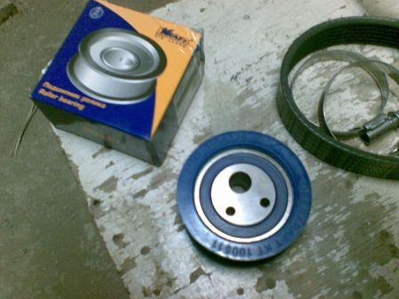

Разобрал - сепараторы пластиковые
Вобщем набью пока циатимом 221 слегка...
Мне вот только интересно-у тебя уже есть этот Циатим 221?
Нафига тебе вообще нужен этот 221 Циатим,когда уже есть смазки не хуже,намного лучше,не дороже,и в маленьких объёмах?
, отложил про запас в герметично закрытую баночку(давно ещё ремонтировал вакуумный усилитель на классике - там им смазывают резиновые уплотнения). Современные смазки тоже хорошо - если точно знаешь что они не подделка. Так что смазал тем что было под рукой и так понял было заложено с завода - не нужно было промывать, просто добавил так как её там практически не было - подшипники при вращении пальцем шелестели и долго-долго крутились - такого явно не должно быть. Покатаюсь немного - опять скину ремень и посмотрю как там помпа поживает, и заодно ролики гляну - мож тогда и заменю смазку с промывкой на современную. ну а перед снятием ремня ГРМ, ты не посмотрел как он был
смотрел, вроде так же
Покатайся пока, по-прислушивайся, если на холодную заводишь, звук нехороший идет с ГРМ, то ремешочек, чуть подтяни...

а кто нить использовал ролики Kraft ?
есть опыт ?
Первый на следущий день в магазин менять понес, т.к. смазку в первый-же раз выгнал неслабо.
