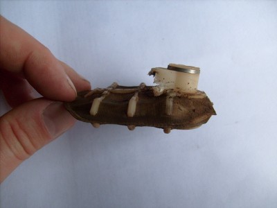

вот не хотел лезть....но полез...а то пробег к 133 тык приближается и сеточка ниразу не меняна.... да и интересно было почему с остатком топлива менее 10-12 литров при длительном крутом левом повороте движок останавливается
это мой сетачка..
граната старой системы...стакана нема..
с заглохами все ясно...
В процессе съема сетка саморазобралась, вторая часть осталась на БН...
в баке достаточно чисто...так многолетний налет на стенках...
Про приход...
перестала заводится с остатком в баке - 5л., Перестала гореть лампа резерва...ну и на ХХ движок перестал работать как бы в натяг, помягче стал... собственно все...
Теперь вопросы...
1. Что у меня за ДУТ??? кроме ОТК30 ничего на нем не нашел, он шел в стоке с приборкой на ВП. Сейчас у меня евро, старая приборка VDO, одно окошко...естественно показометр врет. Какой мне нужен ДУТ???
2. Это так...на будущее..В баке есть корыто под БН и поплавок. Если лепить туда насос со стаканом он влезет в это корыто??? по идее должен
, вроде оно поболее будет дырки...
кто чего думает???
