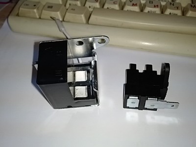

Дешёвый вариант приличного напряжения в бортсети. Используется Пензенский РН 56.3702 с измерительным выводом. Но как правило напряжение выдаваемое недостаточно, особенно при использовании кальциевых АКБ. С помощью резистора, включенного последовательно в измерительную цепь можно выставить любое напряжение выше штатного.
Фотки прилагаю. Резистор подобрали так, что при комнатной температуре отключает при 14,52 роторную обмотку. Но как видно из "конструкции", в дальнейшем можно не снимая РН с машины снять только заглушку с резистором, и откорректировать поправку. Кстати этот РН оказался удачнее предыдущего, он без переделки на столе отключал роторную обмотку при 14,2 В, в отличии от первого (13,9).
Доработка совсем простейшая, стоит копейки (90 руб примерно за РН, плюс колодка и мамки-папки с резистором), может кому пригодится.

Zver_042
Замечание по поводу описанного выше РН, стоит сразу подогнуть, контактные пластины на РН к щёточному узлу, звонил хозяин, сказал пропала зарядка в дороге именно по этой причине, так что лучше сделать это сразу, чтобы не лазить дважды.
