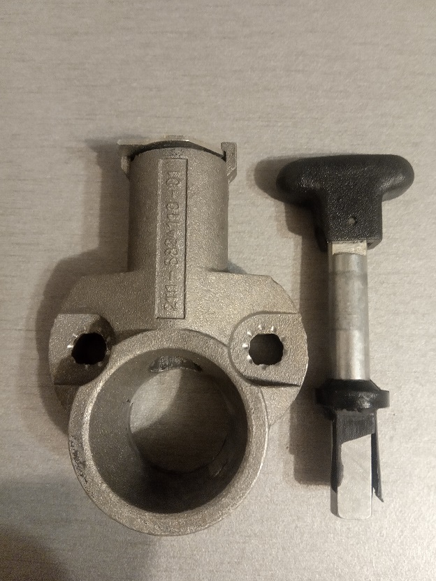

Вот точно такая же хрень у меня приключилась сегодня... Понадобилось сложить спинку правого заднего сидения. Поднимаю "солдатика"... нихрена спинка не опускается. supercool
Подумал, что мало поднял солдатика. Стал тянуть его вверх ещё сильней... вырвал его из спинки, аж руку об потолок зашиб. facepalm
А спинка всё равно не опускается. facepalm lol1
Открыл заднюю дверь, с пинка таки сложил спинку. В поисках косяка разобрал механизм. И точно, развалилась пластмасска, оконцовывающая фиксатор. Она служит одновременно и упором для пружины, и шумодавом, исключающим бряцание металла запорного стержня об металл фиксирующей "за.упы".
Каталожный номер всего фиксатора в сборе 2111-6824110-01.
Но, по сути, весь целиком он не нужен. Нужен только "солдатик" с нормальной пластмасской на конце, он там легко меняется.
Где взять? Лежит дорога на разборки? Дык там скажут: "Бери всю спинку и делай с ней, чо хошь!" facepalm
А оно мне надо? lol1
ЧО скажете, други? Может кто знает, где хотя бы весь фиксатор купить? Понятно, что отдельно "солдатика" я нигде не найду.
Добавлено спустя 48 минут 43 секунды:
Вопрос снят.
С удивлением обнаружил, что эта хрень (фиксатор в сборе) продаётся чуть ли не на каждом углу. facepalm
Заказал на яндекс-маркете, 244 рубля, приедет, правда, только 17.06... Ну, я не тороплюсь.
