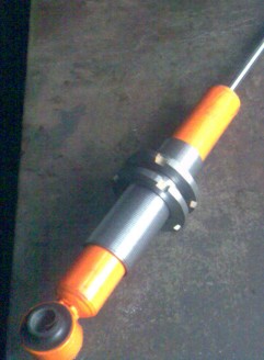

lexus60
а как на задней стойке резба крепится?
Говорят нормальная подвеска. У нас на ней народ на спринты катают. Стойки потом ребилдятся также как сток.

mofo
У меня стаканы по кругу винтовые ABTechnic. Задние внутри имеют проточку и упираются в кольцо на аммортизаторе.
