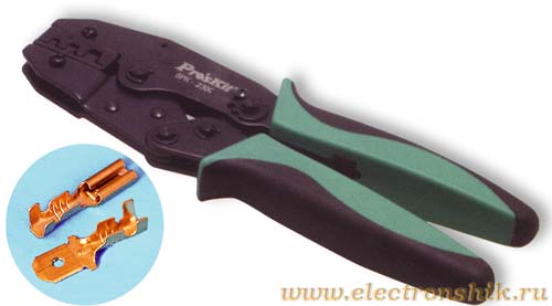

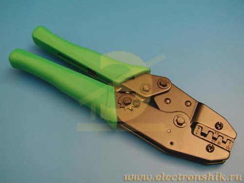

кто сталкивался с такими...как они выглядят и где их можно купить?
такие -
или другие?
если такие то не могу понять как они работают..

просто те что видел не мог понять как они будут сжимаить. а вот с этими примерно представимо как это получится у них сделать это ровно.)

из всего предложенного выше - это правильное работоспособное устройство. из личного опыта.

+ многа, у самого такие.
Обжимают отлично.

У меня такой, с плоскогубцами даже и сравнивать не стоит, обжимает отлично.

у меня тот что на последнем фото у автора. купил в магазине радио по смешной цене. пользуюсь уже больше 2 лет, инструмент отличный за свои деньги. давал попользоваться друзьям - в диком восторге как все удобно и классно получается. покупал если не изменяет память за 300 рублей.

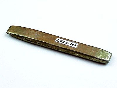

Самае лучшие "клещи" для обжима клем

это по-нашему
