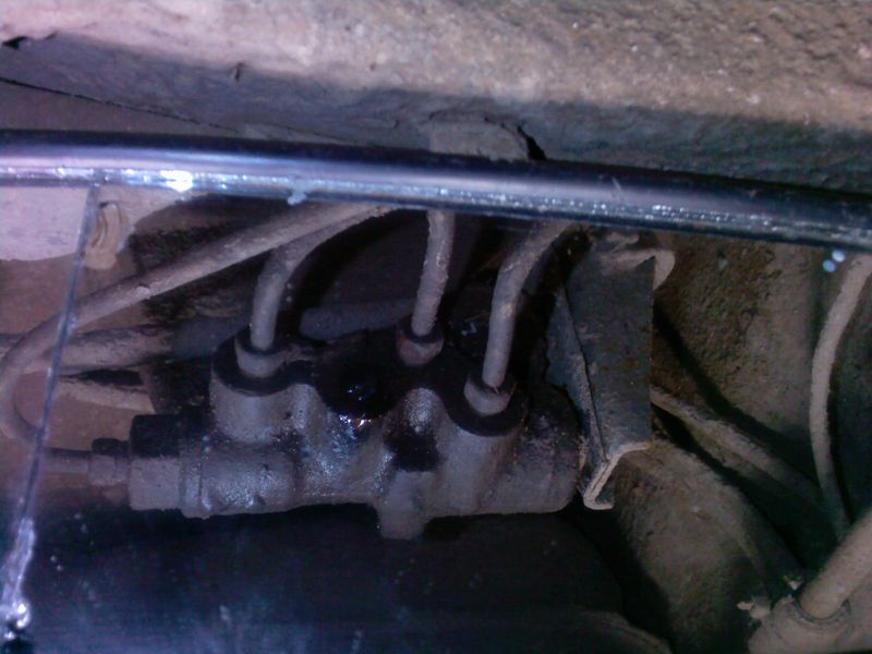

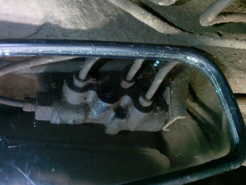

Вчера залез под машину. И увидел не очень приятную картину.
Низ колдуна немного сыроват, из резиновой заглушки при нажатии на тормоз выдвливается капелька тормозухи (фото). Воздуха в системе при прокачке не было.
Вопрос. Долго ли еще колдовать колдуну? Варианты дальнейших действий?
1. Забить!
2. Заклеить это техн. отверстие герметиком.
3. Менять.
Третий вариант ну совсем не хотелось бы, ибо нет ни времени ни желания вкрячивать нового волшебника, не факт, что он будет делать свою работу лучше.
Этот пока рабочий.
И основной вопрос. Для чего в колдуне 5-е отверстие и почему закрыто заглушкой?

Отверстие видимо для диагностики:

Прешел к твоему колдуну пушной зверек! Менять однозначно! При сильных морозах совсем сильно ссать начнет!

Дык,похоже там давление.Герметик не выдержит

Заглушка там стоит специально чтобы диагностировать исправность колдуна, как из неё побежало, так колдун на замену.

mr1 писал(а):Заглушка там стоит специально чтобы диагностировать исправность колдуна, как из неё побежало, так колдун на замену.
Такая мысля у меня еще вчера возникла
Обидно, то, что только заменил ВУТ ГТЦ, заменил ТЖ, прокачал все.
Всё-таки 100 тыщ. тот рубеж для ВАЗа, где многое начинает потихоньку дохнуть.

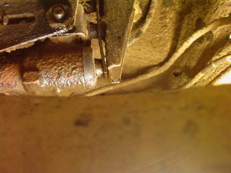

Колдун зажат после замены подвески? Может из-за этого капля?

Намекаешь на то, что машина ниже стала. Так у нее высота щас как сток. Мож чуть ниже.
Но по фото не смотри. Они сделаны через зеркало. В реале зазор есть.
К колдуну вообще претензий не было.
Даж если б и был мал зазор, течь не должен.
!Lnur
Сообщения: 7744
Да нет там у тебя зазора - на фото всё видно - упругая пластина прижата к рычагу, а между ними щель должно быть пару мм.
Отмой колдуна, сделай зазор и покатайся наблюдая, если подтёков не будет то оставь родного колдуна в покое.

Выбрался таки в гараж. Зазор мулиметра 1,5. Не криминал.
Трогать, регулировать пока ничего не стал.
Однозначно надо отправлять волшебника на покой. И ставить ему замену.
Отчистил все корщеткой, пробрызгал проникающей жидкости.
На днях куплю новый колдун и на выходных поменяю.
