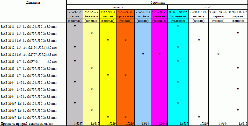

бирюзового боша в продаже нет или цена неадекватная, спокой но меняется на аналоги в соответствии с таблицей
на серый сименс лучше не менять, они коротковаты всё таки, как то не уверенно на место встают, не глубоко
но подсосов не было, ездила нормально
правда на 8кл я такое проделывал, на 16 не пробывал
| взаимозаменяемость форсунок.gif |
таблица взаимозаменяемости форсунок |

у меня бирюзовый БОШ ))) аналог серый сименс...который ты не советуешь, че тогда брать? )))
deni-ska31
двиг то соответственно 2112?
1,5 16 кл
ну я ж не писал, что их прям нельзя ставить, я то сам их поставил всё таки
из возможных вариантов остаётся 502 бош, они под то же давление
НО глянь форум, наверняка уже кто то отписался по замене именно на 2112 двигле.
Я зуб не дам, что 502 нормально встанут
