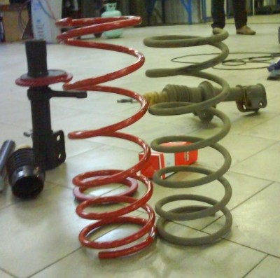

pleschner
Сообщения: 1656
Кирилл С писал(а):Где-то проскакивало - расстояние от центра ступицы до кромки крыла 38 см в стоке.
У меня со старыми пружинами было 35-36 (Машина явно сильно просевшая была добавлены кондиционер около 30 кг и ЭУР более 10 кг. Машина 8 клап, то есть пружины были 08-е. ставил естественно рассчитаные на 16 клап.)
После замены пружин на Фобос переменный виток и стойки каяба масло морда поднялась на 4 см. (39-40)
Все вроде работает нормально, на ухабах чувствуется что пружины стали жестче, но на комфорте не сказалось.
Пружины по длине отличались на 3 пальца, примерно 4 см, линейки не было.
DSC00500.JPG |
Фото с мобильника |
66.82 KB |
313 раз(а) |

Кирилл С
Сообщения: 699
Откуда: СПб,Волкуша
Авто: 111730
Такие Фобосы ставил на девятку – поржал и поставил обратно просевший сток. 7 лет висят на гвозде в гараже – выкинуть жалко, а применить некуда.
Померил – пружины сток пробег 50000 км и возраст 4 года – 37 см. До кучи - сзади пружины СС20 25000 км и 2года – 27 см.
Цифири 38 см кажись видел в ССовском буклете.
