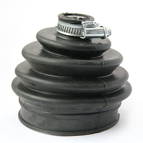

Кто ставил пыльники Трек Чемпион?
вот такие
производитель заявляет что материал немецкий полиуретан выдерживает троекратную нагрузку и мороз до -65гр.
брать не брать?
есть и внутреннии и наружнии ценник впринципи не копейки.

Я ставил (весной). Комплектные хомуты мне показались ужасными, поставил Oetiker. Смазки в комплекте, как мне кажется, мало (поэтому купил тюбик ШРУС-4). Сам пыльник не мягкий, но пока цел.

V010 писал(а):Сам пыльник не мягкий,
это и понятно, это полиуретан.
V010 писал(а):но пока цел
у меня зима времени есть, поэтому не забывай отписываться чо как ходят, если конешно не затруднит
Готовлюсь к следущему лету менять все 4 пыльника, вот и выбор пал, либо Хорс силикон, либо Трек Чемпион, и то и то в оригинале продукт весьма не плохой, я бы даже сказал что отличного качества.
