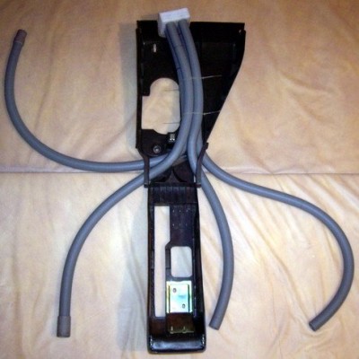

Кирилл С
Сообщения: 699
Откуда: СПб,Волкуша
Авто: 111730
Фото, идея Ильнура, только я воткнул пять труб. Где-то в ФАКе, вряд ли найду.
Просто, дешево и более-менее эффективно (с ластами не сравнить).
в1.jpg |
46.06 KB |
474 раз(а) |
System
Сообщения: 2277
Кирилл С
Я по факу пробежался,но что-то не увидел там об улучшении обогрева задних пассажиров.На счет труб понятно,но я так понимаю,придется еще ж панель снимать,чтоб там все трубы воздуховодов уплотнить?А то получится что трубки то провел,а воздух к этим трубкам будет ли доходить если там ничего не уплотнять?
leon112
Сообщения: 9589
Откуда: Владимирская обл.
Авто: мото, вело
Порой у меня складывается впечатление, что один я умею читать в этой деревне.
Всё о печке!
Добавлено спустя 3 минуты 57 секунд:
Если в какой-то теме не открываются фото, то всё понятно по описанию. Советую хотя бы мельком проглядеть все темы.
В любой мороз ездил в свитере. Салон прогревался довольно быстро и равномерно.

al08
Сообщения: 2759
Откуда: Волгоградская обл.
ОДЕССИТ ODESSIT писал(а):Да гофра в центральном тонеле радикально, но за 15 минут гофру ну никак не вкрячишь)))))))))))) (
У себя поставил гофру от пылесоса за 30мин.Вывел ее вместо пепельницы. Внутри тоннеля пришлось немного перегородок выломать.
leon112
Сообщения: 9589
Авто: мото, вело
Я гофру в последствии заменил на утеплитель труб. Наружний диаметр 50 мм, внутренний почти 40 - гладкая гибкая труба, очень удобна для этих целей. И ляжет как надо и прижмется где надо, плюс еще теплоизолятор.
