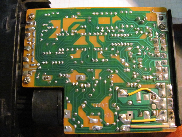

snow02rus писал(а):Обесточил реле разрезав дорожку:
Переключаться на вторую в режиме А печка перестала.
А у меня нет этой перемычки. На блоке написано САУО3, что там перерезать чтобы не переключалась?
У меня такой
| IMG_2160.JPG |
145.9 KB |
177 раз(а) |
snow02rus
Сообщения: 3232
Откуда: Ufa
Авто: Калина и Гранта
Dieselll писал(а):...что там перерезать чтобы не переключалась?
Разбери, подключи разобранным и выясни какое реле щёлкает - его и обесточь.
