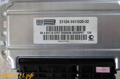

Кстати посмотрел блок управления. Нашел рядом с ним почти развалившуюся бумажку НПО ителма.
Вот на этой бумажке и написано какая прошивка залита, если уже не прошивали. А так только через БК (если есть) или диагностику.

[quote="vovabs"]
Добавлено спустя 49 минут 47 секунд:
бумажка очень сильно потерлась. но в инете нашел похожую. как там написанно устанавливались в 2007г. точно как моя)))
 Размер файла:  35,09 KB

Посмотрел этикетку еще раз. Вроде как всеже написано 205 do54. Просто она очень сильно исхудилась))))
На картинке Январь 7.2+. Судя по прошивке на наклейке. А если 205DO54 это наш Январь 7.2.

С вкл. фарами проседают стремительно на 500.
Ещё какие то рывки-толчки на 2000 оборотов появились.
Вот у меня так же. Толкаться тоже начала где то на 1500-2000 оборотах.
Январь 7.2. ЭБУ 21124 Прошивка вообще пиленная из 8 кл. С колебровками 16 кл.
А вот у однофорумчанина из Омска тоже мучается
Во время движения когда ставишь нейтральную падают обороты до 600 и возращаются обратно,когда снимаешь фишку с ДС все становится идеально,в чем проблема?у кого какие предложения?ДМРВ новый!
Не думаю что проблема в ДС так как проседания при сбросе газа есть даже на нейтралке.
Меня больше интересует почему проседания есть только до первого перезапуска. Что меняется после перезапуска?
