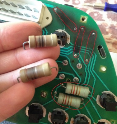

Всем большое спасибо, особенно пользователю с ником "т808". Проблема решена, правда не первой попытки. Приборка оказалась 2110 3801010-05. Сначала я удалил 2 резистора, которые находились рядом с контрольной лампой АКБ (на фото обведены, но есть на щитке), лампа загорелась немного ярче. Потом снова снял и удалил еще 3 резистора, которые были чуть выше. (на фото их нет, обведены их места). И все заработало.
P.S. Фото не мое, нашел похожее на просторах интернета.
Размер файла: 332.14 KB
Просмотрено: 206 раз(а)
Эти резисторы ты напрасно удалил.Они повышают ток первичного возбуждения генератора.
Это как раз то,на что ты жаловался.
Кроме того,если их впаять обратно,то лампу АКБ можно заменить на светодиодную
и даже при перегоревшей лампе генератор сможет нормально возбудиться.
Только их и нужно было удалить.
У нас на форуме про это есть отдельная тема
http://www.autolada.ru/viewtopic.php?t=337138
Кстати в ней нет твоей приборки и было бы неплохо попросить Yurik 999 туда ее добавить.
