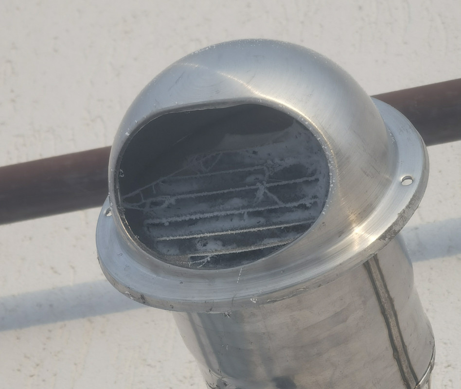

На расход газа кстати эти градусы на котле не влияют, или влияют так, что в цифрах вы этого не заметите. Хоть 40 градусов будет, хоть 70.

Ты если такие вещи заявляешь, то тогда уж уточняй с какого датчика происходит управление котлом.

Речь не про датчики, а про температуру носителя, выставляемую на котле. От этой темеературы "пляшет" время и мощность работы горелки.

...И хоть 40 градусов будет выставленная температура, хоть 70 - на расход это если и повляет, то мизерно.
А расход газа зависит от теплопотерь (на которые влияет конструктив и температура внешняя), но не от температуры на горелке (от нее больше расход эл энергии для котла и насосов зависит, а разница в расходе газа минимальная).

Конденсационный котел с более холодным выхлопом, да еще в такую трубу неутепленную- это здравствуй конденсат и заморозка дымохода. У нас я такого повторюсь- не видел.

Температуру на горелке- имеется ввиду температура, ее уставка на панели управления котла...

Температуру на горелке- имеется ввиду температура, ее уставка на панели управления котла. Это- температура носителя водного. А сама горелка она как бы горит огнем пылает. И этим процессом управляет контроллер.
