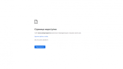

Сообщения: 47919
NAUexx писал(а):у меня всё открывается.
Есичо, то браузер у меня - "Спутник"
Ты прав.
Действительно на Спутнике,Яндекс-браузере,Опере,Мозилле все открывается.
Не пашет только на Хроме.
На Хроме ссылка не пашет.png |
32.77 KB |
119 раз(а) |
Последний раз редактировалось: т808 (11 Ноября 2022 11:53), всего редактировалось 1 раз
Сообщения: 16088
т808 писал(а):Не пашет только на Хроме.
Странно...
У меня и в Хроме открывается, на другом компе (рабочем)...
ОС тоже 10-ка, правда уже лицензионная.
Может чего в "консерватории подправить"? В смысле, в настройках безопасности Хрома чо-нить "подкрутить"?
