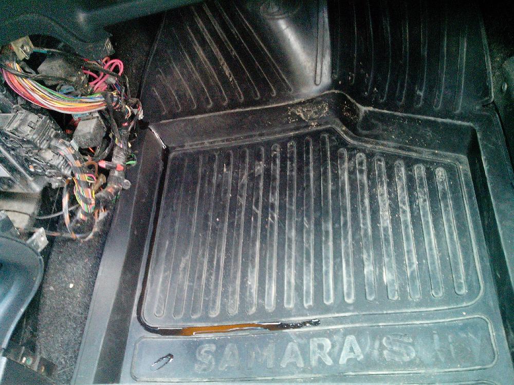

Здравствуйте!
Сегодня обнаружил в салоне на коврике с пассажирской стороны немного масла, но никак не могу понять откуда оно набежало. Разобрал обшивку потрогал все патрубки, все сухие и даже следов масла на них нету.
Открыл капот посмотрел может антифриз, антифриз на уровне. Заглянул под двигатель, вернее за него там все в масле и видно, что свежее немного набежало.
Что это может быть может кто знает?

Krouli писал(а):в салоне на коврике с пассажирской стороны немного масла
Уверен,что это масло?
макни палец и лизни.
Krouli писал(а):Заглянул под двигатель, вернее за него там все в масле и видно, что свежее немного набежало.
Что это может быть
Проверь датчик аварийного давления масла - должен быть сухой.
Часто через него ссыт.

По твоей фотке там не масло , там ржавый тосол или антифриз рыжий
А капать он может только с печки и ее патрубков . Запусти машину(прогретую) и сам головой под панель и смотри откуда капает, при этом двигая ползунок открытия печки постепенно .

Саша как врач , не даст диагноз пока всех известных анализа не будет , а потом диагноз правильный .У ТС походу две проблемы 1-я система охлаждения сыт и 2-я где то маслом сыт

Вот сам смотри , можно дать сразу совет : Да это тосол ссыт около печки . Но вдруг это не тосол а действительно масло закидываемое по дырам сгнившего моторного щита и стекающее по печке на полик пассажира .Заранее давать совет как бы тоже не вариант , не зная всех исходных задачи

Масло на пассажирском коврике - это с кого-то накапало... Если там никого не было, то это тосол... Если патрубки радиатора печки сухие, то ссыт радиатЫр... Вот и всё...
Не, ну если моторный щит вообще сгнил, и в это же время дриснул аварийный датчик давления, то тогда да...

kazak1102 писал(а): Если патрубки радиатора печки сухие, то ссыт радиатЫр..
по такому ковру,как у него,да,радиатор. А у меня вот ковер сверху шире и залезает дальше,подтекающий кран давал лужицу на ковер..

kazak1102 писал(а):Масло на пассажирском коврике - это с кого-то накапало... Если там никого не было, то это тосол... Если патрубки радиатора печки сухие, то ссыт радиатЫр... Вот и всё...
Именно это и подразумевалось. Коротко. Ясно. Доходчиво.
