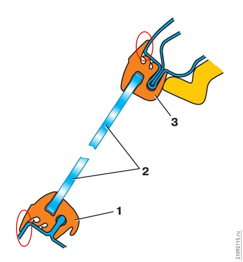

если у Тебя резинка снята,скинь сюда же фото в профиль,я часам к 14 зайду с компа и покажу куда наносить.
Вклеивать стекло в резинку желательно..я уже писал выше,с новой резинкой у меня потекло именно между ними,а не между кузовом и резинкой.
Шнур мы использовали резиновый 4-5мм в диаметре.Один раз его не нашли,вставляли капроновую веревку аналогичного диаметра.

Лысик
pva78
Размер файла: 101.54 KB
Просмотрено: 269 раз(а)
pva78
Лысик
Спасибо!
Фотки сделал, но выложить не успел (с телефона нельзя, слишком большие). Из вашего рисунка все ясно.
