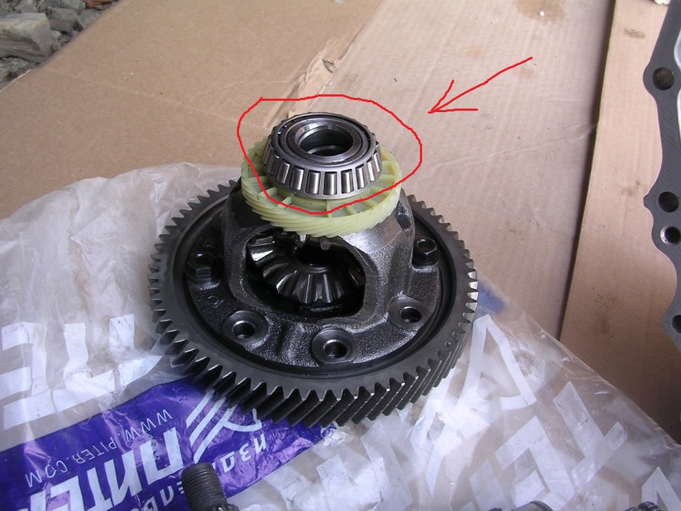

Как снять подшипник который находится перед ведущей шестернёй привода спидометра.. Без съёмника можно аккуратно?
| 4f270e8s-960.jpg |
203.72 KB |
275 раз(а) |
Рена
Сообщения: 8190
Dranik писал(а): раньше 87 чётко было начала открытия, летом по трассе 93-95гр.
Не многовато по трассе?
У меня чётко держит свыше 40км/ч 86С
Сообщения: 20935
nudnji
На камазе снимали съемником, тут наверное так же
