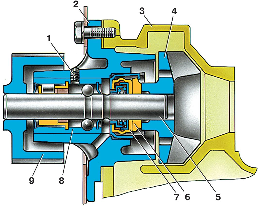

Dranik писал(а):сальник то высохнет пока помпа будет валяться на полочке
Это только у тех, кто не в курсе что в помпе используется уплотнительное кольцо из фторкаучука или чего-то подобного, а ответная шайба графитовая и высыхать там по-определению нечему

-Viewer-, внутри позиции
7 что?

Буйный
Появится в руках дохлая/ненужная помпа - разбери-посмотри

-Viewer- писал(а):Появится в руках дохлая/ненужная помпа - разбери-посмотри
Только неделю назад распилил стоковую помпуТЗА от 126-го 2007г.в. Там - сальник, в прямом понимании этого слова.
Спиди Гоньсчег писал(а):Буйный
сальнег, пружина поджимная в нём
Мне это объяснять не нужно.

Буйный писал(а):Только неделю назад распилил стоковую помпуТЗА от 126-го 2007г.в. Там - сальник, в прямом понимании этого слова.
Чудеса:
ссылка. Ничего даже отдалённо напоминающего "классические" сальники.
Впрочем, сальников из резины давно никто не делает, так что "высыханию" оно в любом случае не подвержено.

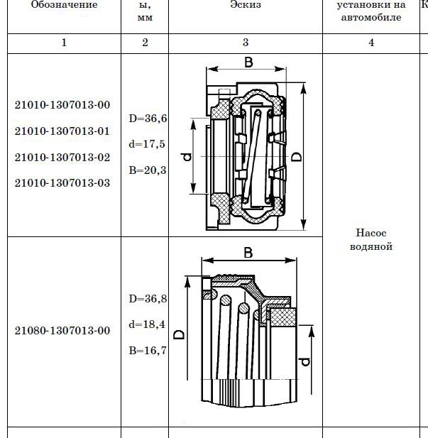

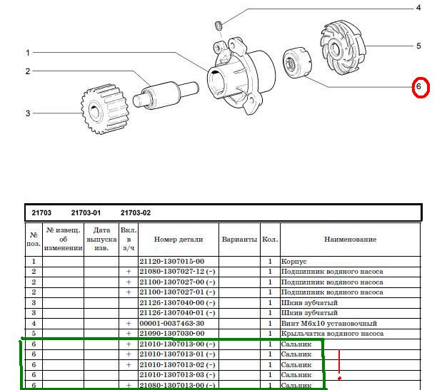

-Viewer- писал(а):Ничего даже отдалённо напоминающего "классические" сальники.
Возможно вы правы, хотя Каталог запчастей на Приору выдаёт, что на помпу ставятся два типа сальников- 2101 и 2108. 2101 это сальник в прямом понимании этого слова. Да и 2108 не далеко ушёл.
