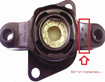

Ограмаднейшее спасибо!!! Нашел причину))) Спасибо вам и этому форуму!
zamena-podushki-kulisy-na-vaz-2110.jpg |
36.23 KB |
715 раз(а) |
Сообщения: 10149
Откуда: Тульская область
Авто: Passat B5 1.8T AEB
Pestovo писал(а): Нашел причину
Классическая ситуация
. Странно только что тебе до ещё до "пропажи передачи" не бросилась в глаза сильная вибрация рычага на высоких оборотах - верный спутник рваной опоры.
